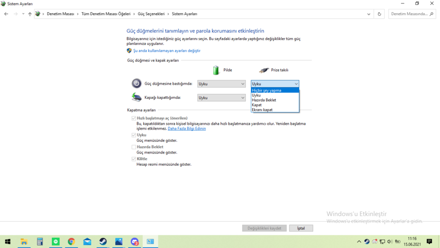

Denetim Masası/Güç Seçenekleri/Güç Düğmesinin Yapabileceklerini Seçinizden böyle yapınız:

Güç tuşu eylemini değiştirebilirsin.
