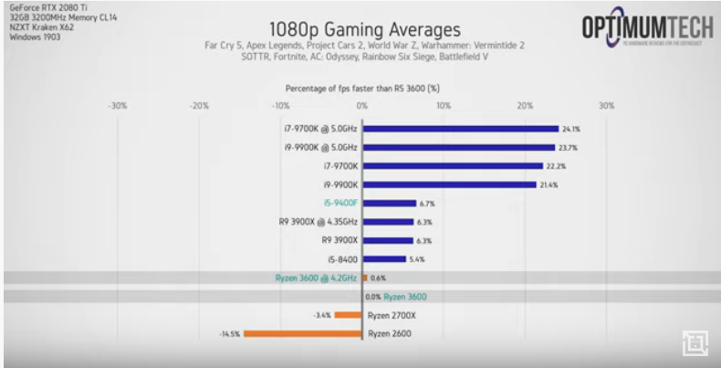

F/P oranında hala 2600 önde olmuş oluyor attığınız fotoğrafa göre

Anladım fakat R7 2700X neden daha mantıklı bi işlemci değil orayı pek anlamadım. Anakart-işlemci çifti değil de işlemci-ekran kartı ikilisi daha önemli sanıyordum. O farkı tam anlatabilir misiniz ve itopya hakkında bilginiz var mı ?
2700X'in oyun performansı iyi olmamakla birlikte güç tüketimi çok yüksek ve bunun için de yüksek bir anakart gerektiriyor yoksa B450M S2H ile düzgün kullanamazsın o işlemciyi.
3600, oyun performansında 2700X'e göre daha önde tek çekirdek performansından dolayı. Onun haricinde çoklu çekirdek performansında 2700X çok daha iyi. Ancak bu daha çok yayın yaparken veya render alırken işe yarar. 2700X, 2600'e kıyasla daha önde tabi ancak üst seviye bir işlemci olduğu için iyi bir anakart lazım. Mosfet soğutucusu lazım. O yüzden önerim en azından MSI B450-A PRO Max yönünde olur.
