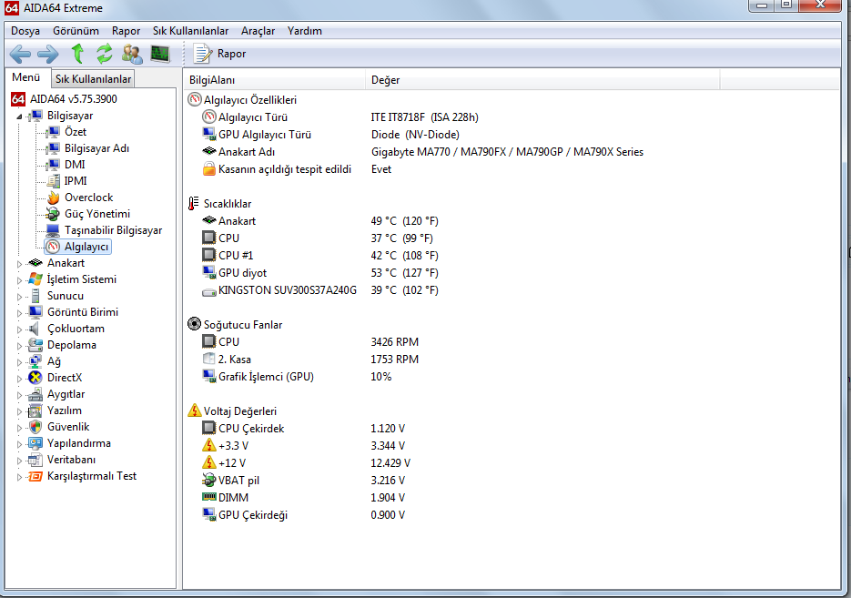

Arkadaşlar sıcaklık değerleri şunlar:

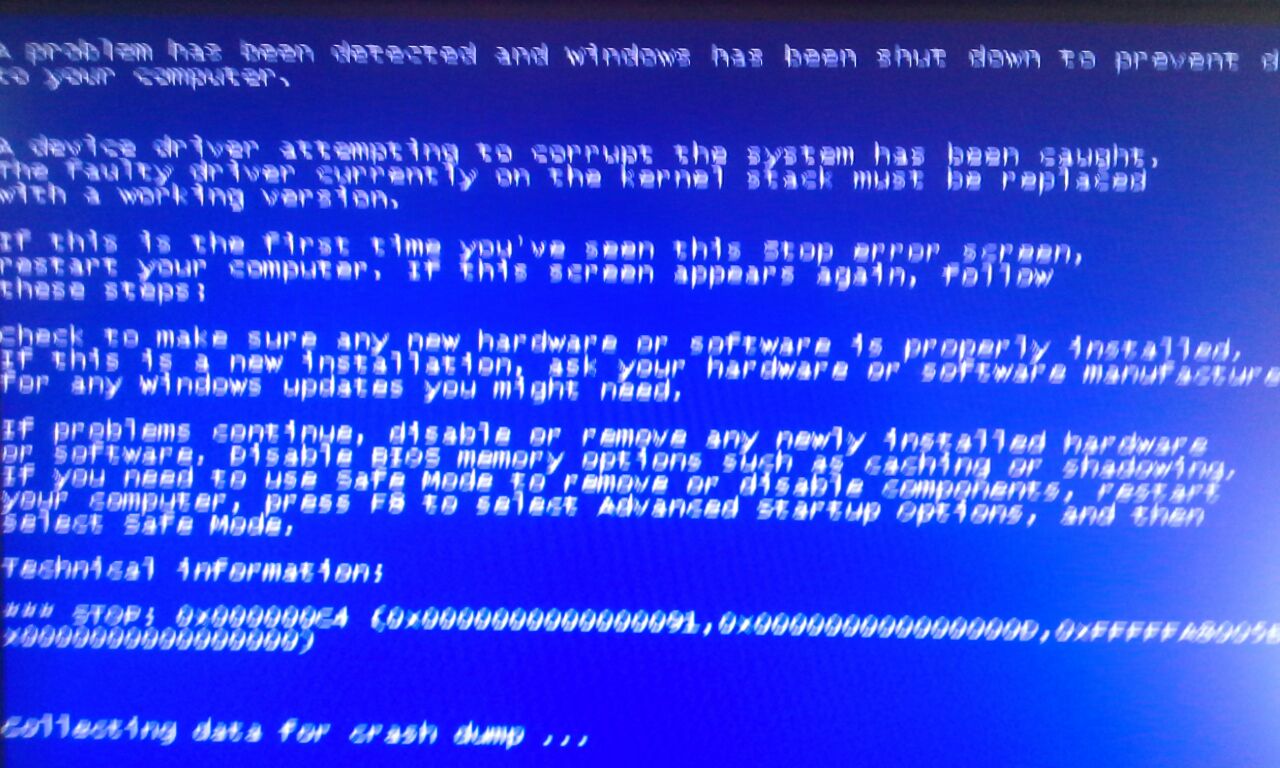

Arkadaşlar birde şöyle bir mavi ekran verdi:
Tam okunmuyo ancak okunduğu kadar yardımcı olur musunuz? Birde önceki direk kapanma sebebini anakart sıcaklığı diye düşünüyorum. Lütfen yardımcı olun.
