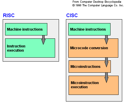

Intel'in haricindeki diğer mimariler ise şunlardır: Modern Machintosh'larda bulunan PowerPC, eski Mac'lerdeki 68oxo serisi, Digital ve Compaq'ın güçlü serverlerinde kullanılan Alpha ailesi, Silicon Grahics'in Mips Rxooo serisi, Hawlett-Packard'ın PARISC'i ve Sun Microsystems'e ait SPARC'tır.
Mimariler, ortaya çıktıkları dönemin felsefesine göre dizayn edilirler. 1970'lerde veri saklama cihazları ve hafıza bu güne göre çok kısıtlıydı. Bu kaynakları tasarruflu bir şekilde kullanabilmek için Intel x86 tabanlı işlemcilerde CISC (Complex Instruction Set Computing - Karmaşık komut seti ile hesaplama) diye bilinen bir mimari kullandı. CISC'ın karakteristik iki özelliği, değişken uzunluktaki komutlar ve karmaşık komutlardır. Değişken uzunluktaki komutlar hafıza tasarrufu sağlar. Çünkü basit komutlar karmaşık komutlardan daha kısadır. Karmaşık komutlar da iki ya da daha fazla komutu tek bir komut haline getirdikleri için hem hafızadan hem de programda yer alması gereken komut sayısından tasarruf sağlar.
İlerleyen yıllarda CISC'in kısıtlamaları ve hafızayı tasarruflu kullanmanın önemini yitirmesi neticesinde CISC'a rakip olarak RISC (Reduced Instruction Set Computing - daraltılmış komut seti ile hesaplama) ortaya çıktı.
RISC'ın komutlarının uzunluğu sabittir (genelde de 32 bit'tir) ve her bir komut basit bir işlemi yerine getirir. Bir RISC çipi bu iki karakteristik özelliği sayesinde, fetch (komutu hafızadan taşıma), decode (komutun anlamını çözme) ve komutu çalıştırma işlemlerini daha kolay bir şekilde yapabilir. RISC'ın bir dezavantajı kodun uzamasıdır. Tüm komutlar gerek olsun olmasın 32 bitliktir. Dolayısıyla RISC programları CISC programlarından daha fazla hafıza gerektirebilirler. Buna rağmen decode aşamasının CISC'e göre daha hızlı gerçekleşmesine ek olarak, çoğu RISC komutları sabit bir zaman diliminde işlem görür. Bu da superscalar pipelining teknolojisi kullanan modern işlemciler için önemli bir özelliktir.

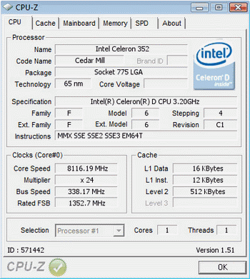

Celeron
Daha çok iş istasyonları ve CAD/CAM gibi geniş uygulamalar için tasarlanan Pentium II'ler son kullanıcılar için pahalı gelmekteydi. Bu durumu değerlendiren Intel, son kullanıcılara yönelik yeni bir işlemci piyasaya sürdü. Celeron ismini verdiği bu işlemcilerin Pentium II'den en büyük farkı L2 ön belleğinin olmamasıydı.
This image has been resized.Click to view original image |
Bu serinin ilk ferdi 266 MHz olarak tasarlanmıştır. L2 ön belleği olmayan Celeronlar Pentium Pro ile aynı performansı göstermektedir. 266 MHz işlemcinin arkasından yine L2 önbelleği olmayan Celeron 300 üretildi.
İlk nesil Celeron işlemcilerin fiyatı çok cazip olmasına rağmen önbellek gerektiren uygulamalarda yetersiz kalması bu işlemcilere ilgiyi azalttı. Bu sırada Intel yine bir atak yaparak 128KB L2 önbelleğe sahip Celeron 300A işlemcisini üretti. Arkasından gelen 333 MHz, 366 MHz, 400 MHz, 433 MHz ve 466 MHz işlemciler 128 KB önbellek geleneğini devam ettirdiler.
Celeron işlemciler 333 MHz'e kadar Slot-1 yapısında üretilirken bundan sonra Soket-370 yapısında üretilmiştir.
Bu işlemciler 0.25 mikron CMOS teknolojisi ile imal edilmişlerdir. Önbellek içermeyen Celeron işlemcilerde 7.5 milyon transistör varken önbellek içeren işlemcilerde 19 milyon transistör olduğunu görmekteyiz.
Celeron'ların içerdiği 128 KB önbellek işlemcinin içerisindedir ve çekirdek ile aynı hızda çalışırlar. Bu, Celeron işlemcilerin daha kolay overclock edilmelerini sağlar. Ancak Pentium II'ler her zaman Celeron'lara göre daha üstündürler. Çünkü daha önce de belirttiğimiz gibi Celeron'lar son kullanıcılar için, Pentium II'ler ise daha kapsamlı işler için tasarlanmıştır.
