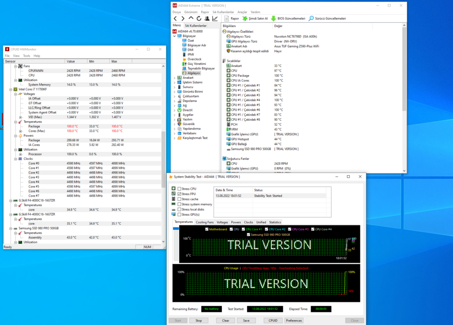

Arkadaşlar sistemi bugün topladım
dereceler bu şekilde boşta bazen anlık 70-80 derece görüp düşüyor sebebi nedir.
sıvı soğutmam corsair h115i elite capellix

Aida64 sadece FPU açık test yap 90'a gelirse kapat, kapatamazsan zaten sistem reset atar.

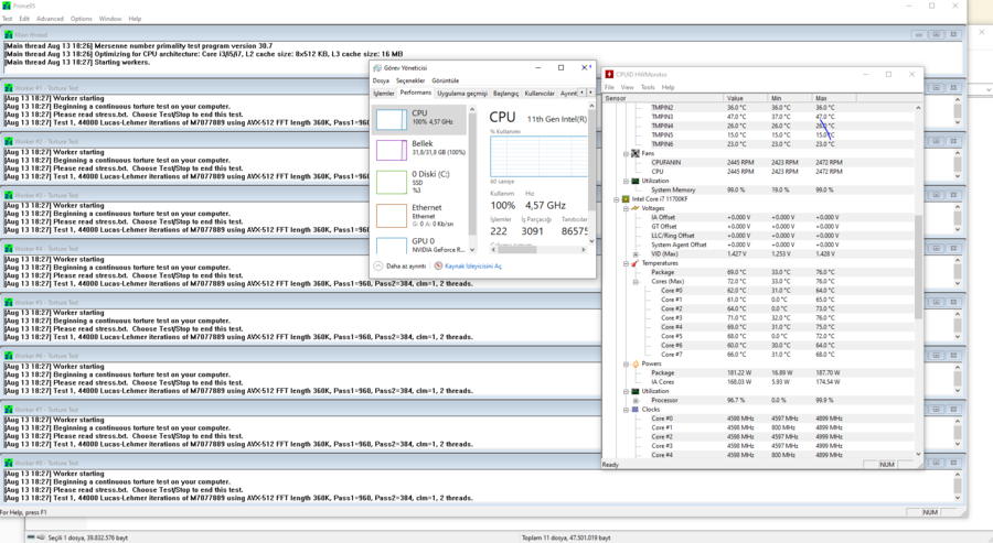

Diğer tarafta da dediğim gibi BF5 gibi ağır oyunlarla test edin. Bu oyun ağır bir oyun değil.
az gb ama ağır bir oyun söyler misiniz
bu değerler normal mi?
