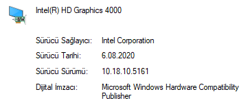

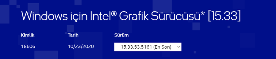

Selamlar öncelikle Intel HD Graphics 4000 grafik kartımı bugün güncellemek istedim ancak güncelleyemiyorum. Intel sitesinden uygun sürücüyü .zip olarak indirdim, agyıt yöneticisinden sürücüyü güncelleştir diyerek elimle yükledim ancak yükle dediğim anda "Cihanızınız için en iyi sürücüler zaten yüklü" diyor ancak sürüm web sitesindeki sürümden daha eski. Her ne yaparsam yapayım yükleyemiyorum. Bunun çözümü nedir ?

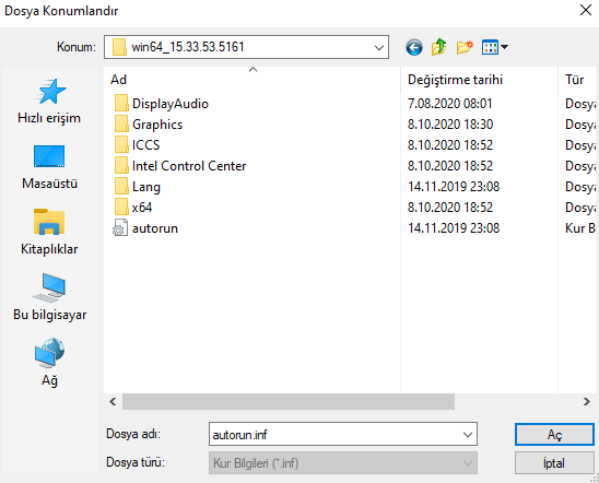

Klasör yerine Disketi var deyip .inf'yi seçin. Yada igxpin.exe üzerinden kurun.

autorun.inf adlı dosyayı mı seçmem lazım hocam ?

Hayır, Graphics'de ki. Intel Ekran İçin Ses ise DisplayAudio da bulunan .inf ile güncelleyeceksiniz.
Hocam dediğinizi yaptım az önce evet güncellendi fakat yine internet sitesindekinden farklı bir sürüm bu da. resim_2022-01-26_181953.png resim_2022-01-26_182026.png

Eğer son sürümü indirdiyseniz ve kurduysanız şimdi güncel demektir. Bazenleri tarihleri yada sürüm numarası farklı olabiliyor. Örneğin NVIDIA da 391.35 diyor sitede mesela ama GPU driverında ise son 5 basamağı 39.135 şeklinde yazıyor. Bu da o hesap demek oluyor. 5161 diyor mesela.

Tamamdır hocam anladım sağolun yardımlarınız için :)
