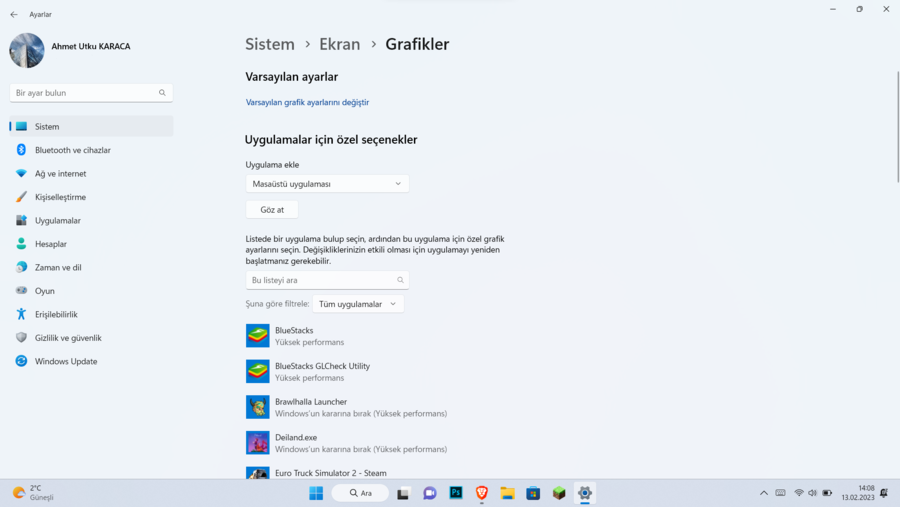

windows 10 ve 11 için bu menüden oyunlar için ayarlama yapabilirsin. eğer grafik kartının sürücüsü güncelse otomatik olarak yüksek performans isteyen oyun/uygulamalarda harici grafik kartına geçiş yapar.
sürücüleri güncellemek için bilgisayara sağ tıklayıp yönet diyip açılan pencerede aygıt yöneticisine tıklamalısın. orada görüntü bağdaştırıcıları sekmesinde ekran kartın görünüyorsa sağ tıklayıp >sürücüyü güncelle> sürücüleri otomatik olarak tara diyebilirsin
