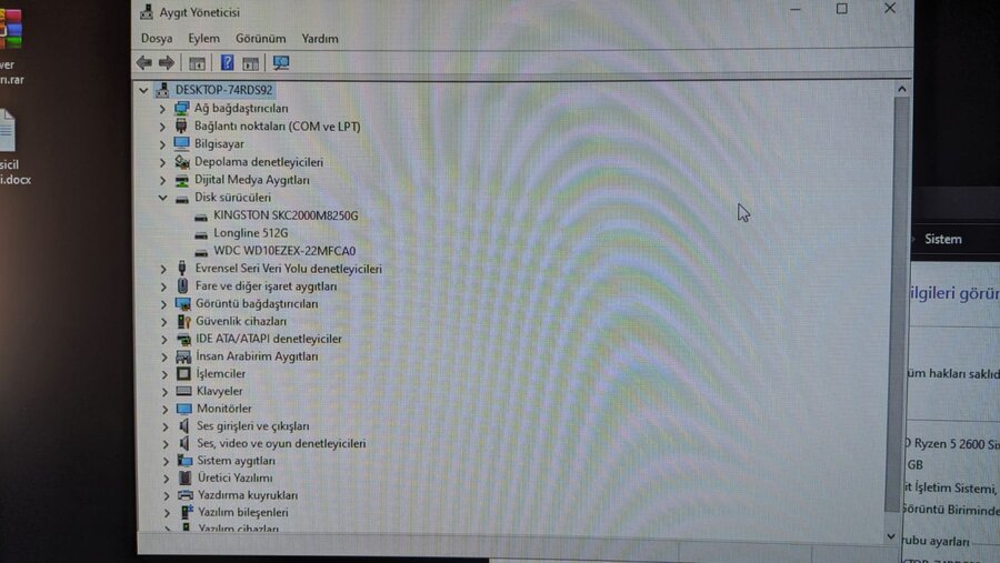

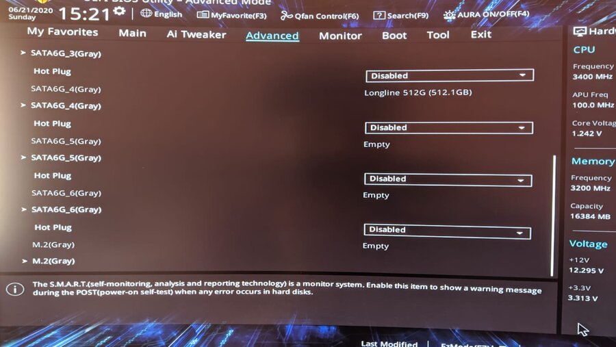

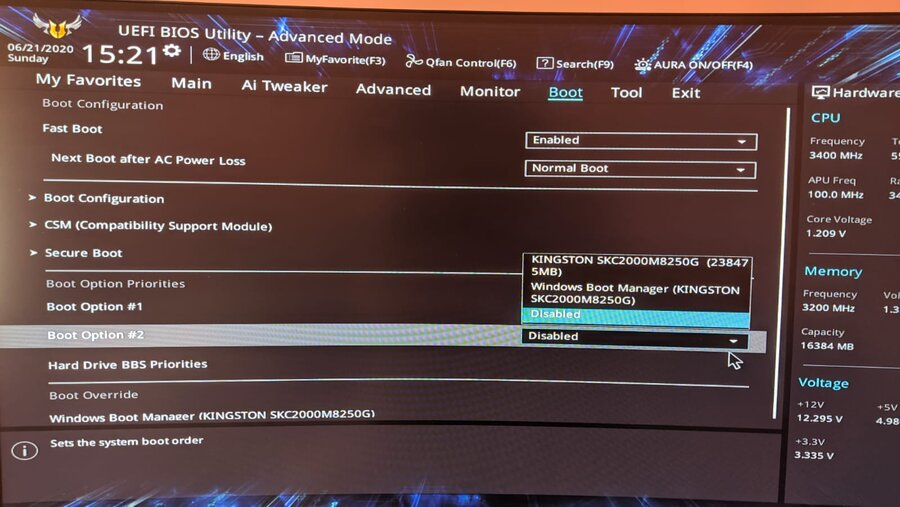

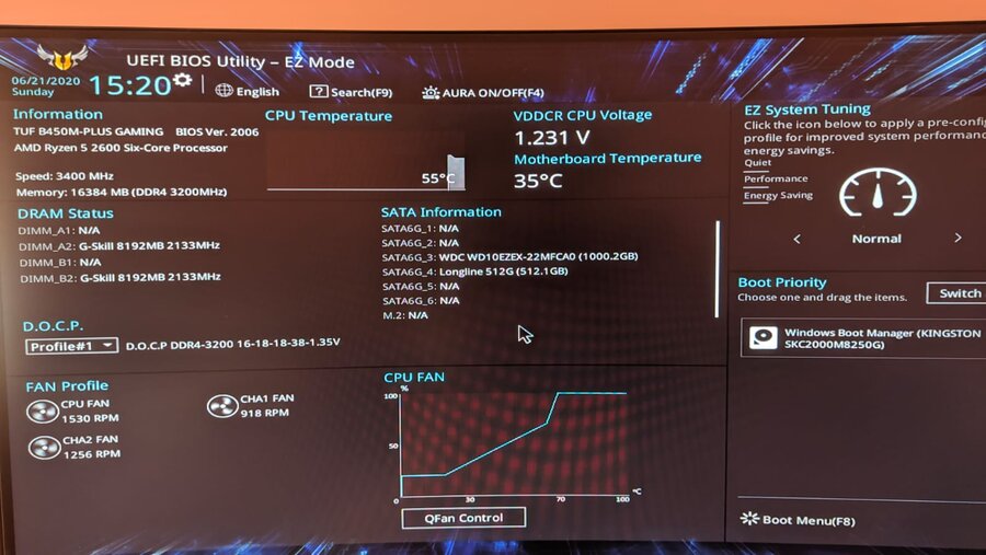

Neden olduğunu anlamadım. Uzun süredir bilgisayarı kullanmaktayım. Dün akşam ilk önce komple bilgisayar açılmadı boot edilecek bir disk yerleştirin uyarısı verdi. Sonra bi ara boot seçeneklerinden M2 SSD de gitti orada da gözükmüyordu. Bugün bilgisayarcıya götürdüm M2 SSD mi çıkarıp geri taktı ve boot seçeneklerinden Boot Option 2 yi Disabled yaptı. Normalde orada KINGSTON SKC2000M8250G seçiliydi ve o seçiliyken bilgisayar bazen windowsu boot ediyor bazen de etmiyordu. Lakin Windowsu boot etmeme sorunu dün akşama kadar yoktu. Bilgisayar her çalıştırdığımda sorunsuz bir şekilde açılıyordu. Onu Disabled hale getirdikten sonra boot işleminde bir sıkıntı kalmadı Windowsu sorunsuz başlatıyor. Ancak Anakartım M2 olarak N/A gösteriyor. Bilgisayar açıldığında ise aygıt yöneticisinden Kingston M2 SSD mi görebiliyorum. Bunun nedeni ne olabilir? Bunun bana bir zararı olur mu? Sorun anakartta mı acaba garantiye yollamalı mıyım?

Çünkü elindeki m2 ssd sata değil nwme olduğundan N/A göstermesi lazım zaten. O bölüm sata donanımları gösteriyor yani gayet düzgün sorun yok.

Anladım peki boot olayıyla ilgili yorumunuz nedir öyle yapması normal midir şu an yapmıyor boot option 2 yi disabled konumuna getirdiğimiz için ama disabled değilken biosa girip çıktığımda windowsu boot etmiyordu.
Ve böyle bir şey yoktu önceden yeni oldu

Yapmaması lazım biosta restore default yapıp ayarları sıfırla. Ramleri Xmp profilini etkinleştir başka bir şeye dokunma ama çıkmadan sata mode AHCI mi seçili diye bak değilse seç sonra kaydet ve çık. Düzgün başlaması lazım.

Dediğinizi yaptım sanırım bi sıkıntı kalmadı hala nedenini anlamış değilim daha önce de default ayarlara alıp denediğimde aynı hatayı alıyordum gerçekten enteresan. Eğer M2 slotunun N/A gözükmesi normalse başka bir sıkıntı yok sanırım teşekkürler ilginiz için

AHCI seçiliydi onu da ellemedim
