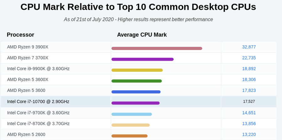

Söylediklerinizden emin misiniz?
R7 3700X - 2.399,00 TL Güncel fiyat
i7 10700 - 2.899,99 TL Güncel fiyat
i9-9900K - 4.169,70 TL Güncel fiyat

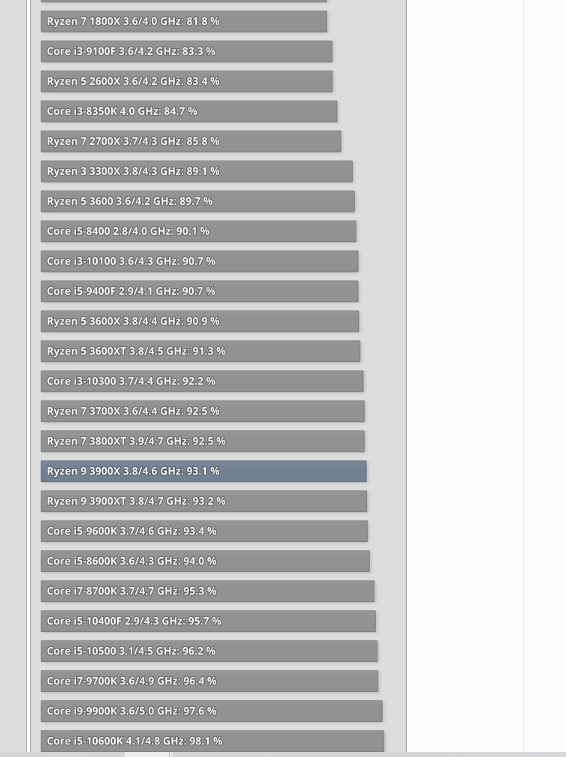

@Uğureryavuz,sadece oyun için diye ilk mesajında belirtmiş.
Oyun içinse ve RTX 2080 gibi üst seviye bi e.kartı kullanılacaksa ,Ryzen önermek,doğru olmaz.Aşağıdaki grafik dünyanın en saygın donanım sitelerinden techpowerup.comdan alıntıdır ve RYZENin en güçlü oyun işlemcisi olan 10 çekirdek ryzen 9 3900X işlemcisinden daha üst sıralardaki işlemcilerin hepsi intel işlemcilerdir.1080 p ,ortalama oyun performansı yüzdeleridir, tablodaki yüzde değerleri.

İntel önde falan değil benim paylaştığım PassMark puanlarıdır.
Android için Antutu ne ise masaüstü için de passmark odur.
Ben size İntelin AMD den iyi olduğunu anlatan başka videolar da çekebilirim ancak bu gerçeği değiştirmez.
Tekli Çekirdek Performansı başka birşey bu kesinlikle Intelin daha iyi olduğu anlamına gelmez.
AMD şuan her halükarda öndedir, karıştırmayın lütfen.
Ekli dosyayı görüntüle 109189
Sizin önerinize göre İ5-10600K daha mantıklı sanırım :D cidden komik.

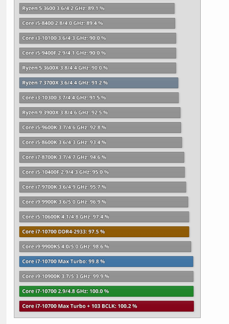

Çok mükemmel bi tercih. Tak kullan işlemcidir. Artık senelerce oyun için işlemci değiştirmen gerekmeyecek. Yalnız orta şeker bi hava soğutma gerekebilir.
Aşağıda yine 10700 incelemesi ,techpowerup.com dan. Yeşil olan kısım seni ilgilendiriyor.1080P oyun performans yüzdesi. Liste başlarında.
Ekli dosyayı görüntüle 109462
