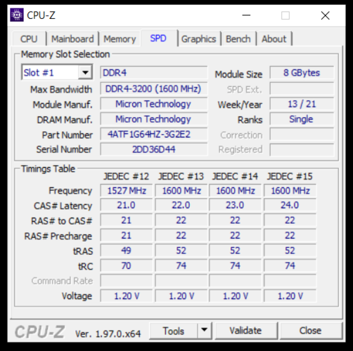

Arkadaşlar bu Laptop için 8 GB Ram öneriniz var mı? buradan anladığım kadarıyla 3200 MHZ olması gerekiyor, doğru mudur? Aynı Ramden aradım ama satışta bulamadım. Teknoloji cahili bu arkadaşı bi aydınlatırsanız sevinirim.

bu CAS hızı ne oluyor. Benimkinde 10 görünüyor. Bir de benim 3200 mhz bir ram bakmam gerekmez mi?

CPU-Z de max bandwith 3200 görünüyor. 2666 Mhz'yi nereden bulduk?
CPU-Z sana belleği gösterir. Senin bellek 3200 MHz onda sıkıntı yok ama sistem maksimum 2666 MHz olarak kullanıyor. İşlemcinin bellek bilgilerine buradan bakabilirsin.

HP'nin resmi sitesinden :)
HP servisi aradım. o da önce 2666 dedi :) Ben CPU-Z de 3200 görünüyor dedim. biraz bekleteyim dedi. Sonra tamam 3200 dedi. Neler oluyor böyle. Bir ram alayım dedim ama ne zor bir şeymiş bu böyle. Ben öyle pazardan elma alır gibi bir tanesini beğenip alırım diye bekliyordum ama bir sürü ayrıntısı varmış.
Benim elimdeki bellek 3200 mhz değerinde. yeni aldığım 2666 olduğunda sorun olmaz mı peki?
Elinizdekinin 3200 MHz olması önemli değil hocam sistem maksimum 2666 MHz frekansında kullanabiliyor o belleği zaten. İşlemci fazlasına izin vermiyor çünkü. Gidip 3200 MHz bellek alırsanız aynı tarife onun için de geçerli olacak. Bence elinizdeki belleği satıp 2 tane Crucial alın derim.
