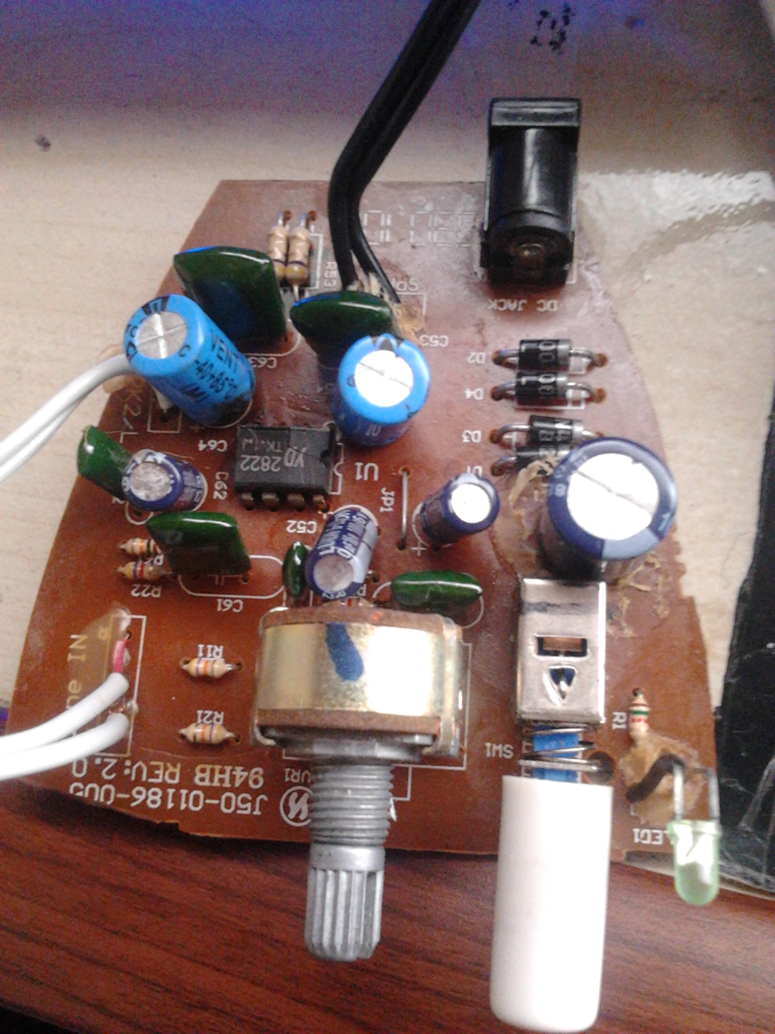

Arkadaşlar merhabalar herkese,
Benim sorunum şuki 2 sene önce aldıgım 1+1 Höparlorden yanık kokusu geldi
trafo yok direk adaptörlü höparlor sonra içini açtım baktım led ışıgı yanıyor yani heryerde elektrik var kontrol kalemi ile kontrol ettim
ancak ses yok parazitte yapmıyor elimi deydiğim zaman,bu amfimi diyim artık bilmiyorum bunun içindeki sistemi 15 Watt'lık eski tip Büyük Siyah Pilot marka Teyip'den aldıgım 1 tane hoparloru bağlamak istiyorum bu Tek hoparlorü bilgisayara taktıgımda ses geliyor ancak az yani amfi kurmak lazım dediler buna
bende bozulan hoparlorun içindeki sistem çalışırmı diye düşünüyorum ?
Burada ki led'in arkasındaki tüp yanmış gibi hissettim biraz yerinden oynamış bende çıkarıp taktım

Üzerinde 2282 yazan entegre fotoğraftan dolayımı tam belli olmuyor ama çatlak gibi duruyor. Birde üst bacakları olduğu kısım sanki yanık gibi duruyor. İki büyük mavi kondansatör (tüp gibi olanlar) arası.

Evet 2282 yazan yerde biraz çatlak var aynen dedikleriniz doğru çalışma ihtimali varmıdır ?

Calışmaz 1. entegre yanmıs bellı 2. ıse kondastoru cıkarıp takmıssın ve kondastorun ust tarafı zaten sasmıs o anmfı de deıl yanı ufak bısı yenısını alsan daha derım
