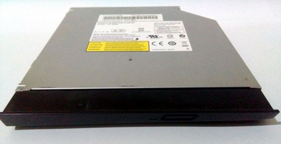

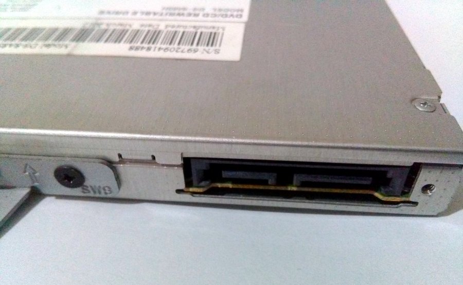

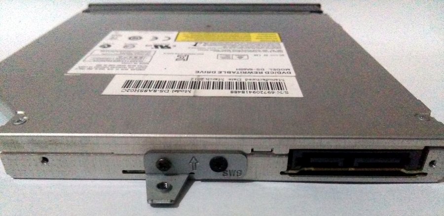

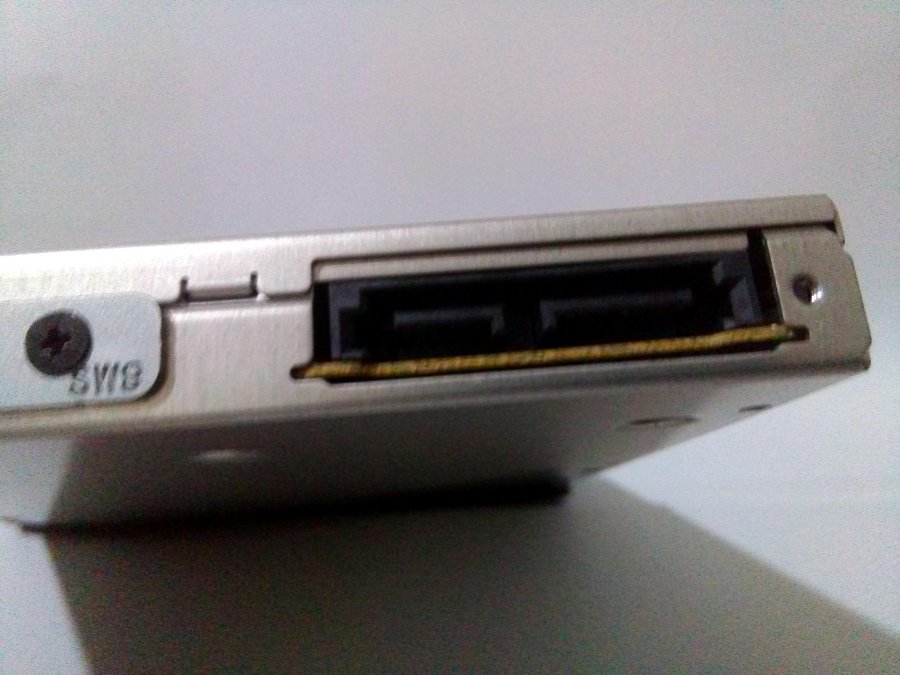

Hocam benim bilgisayar oyuncu laptopu değil. :) DVD okuyucusu var ve laptopumda sadece bir tane disk takılabilecek yer var.
Yapmayı düşündüğüm şeyi şu şekilde açıklayayım.
Şu an laptopumda 256 GB SSD var. Bu depolama artık bana yetmeyecek gibi. Şu an için yetiyor ama birkaç aya tamamen dolabilir. :)
HDD caddy ve 2,5" boyutunda 1TB HDD almayı düşünüyorum. DVD okuyucusunu yerine HDD caddy'i takıp içerisine alırsam 1 TB HDD'yi takacağım. Zaten artık DVD okuyucusunu neredeyse hiç kullanmıyorum.
Şimdi benim aklıma takılan ve size sormak istediğim birkaç şey var. Aşağıdaki görüntüler benim laptopumun DVD okuyucuna ait.
Bu görsellere bakarak HDD caddy'nin uyumlu olup olmayacağını söyleyebilir misiniz?

DVD okuyucular genelde aynı ebatlara sahip olduğu için alacağınız parça oturur diye düşünüyorum.

Bence de uyar. Sorun olmaz. Ebatları aynı.

Yalnız kafamı karıştıran bir şey var. DVD okuyucusunun takılı olduğu port şu an bilgisayarımda SSD'min takılı olduğu SATA 3 portuna benzemiyor. Bu daha küçük bir şey. DVD okuyucusunun arka tarafını çektiğim görsellere bakarsanız nasıl bir yere takıldığını anlayabilirsiniz. :) Sizce uyar mı?

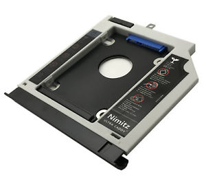

Alfais AL-4716 9.5mm Sata Hdd Harddisk Caddy Kızak Kutu Fiyatı
Bu disk yuvası 9.5mm lik Slim SATA/SSD HDD DVD CD yuva ölçülerine uygun olarak üretilmiştir.
Bu uyumludur.

Laptobumdan söktüğüm DVD okuyucusunu metre ile ölçtüm. Kalınlığı 12.7mm çıktı. :)

12,7mm HDD Caddy sipariş ettim. İnşallah sorun çıkmaz. :)

HDD Caddy'i bugün aldım. Vidaları oturtamadım. Bir de nedense çalışmıyor. HDD Caddy'nin ışığı yanıyor ama taktığım diski bilgisayar okumuyor.
SSD'yi takıyorum yine okumuyor.
Halktan Biri
30 Ekim 2016
9,400
9,165
Arkadaşlar ürün çalışıyor. :) Bilgisayarımdaki SSD'yi HDD Caddy'e taktım. Ve çalışıyor.
Diski tam takmıyormuşum, bu sebepten disk oturmuyormuş yuvaya. Biraz itince yuvasına tam oturdu ve çalıştı.
