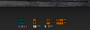

İşlemci fanı deviri yüksekte çalışıyor ekran kartını da ayarladım 50 60 dereceye çıkmıyor bile oyun oynarken.
Oyundaki ölçekler örneğin.

Çok basit bi oyuna ait değilse o görüntüler ,e . kartı kullanımı çok düşük. Powerden olabilir.
Çok basit değil Black Desert Online oynadığım oyun çok büyük ve grafikli bir oyun tabi ayarları orta ayarda
kullanımı da böyle.

Yine de e.kartı kullanımı düşük.
Ayarları yükseğe alarak bi denesene.
Oyunun ikinci en iyi grafik ayarlarına çektim gördüğün gibi %100 oldu ekran kartı değerleri.
