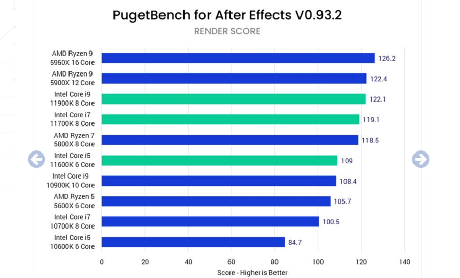

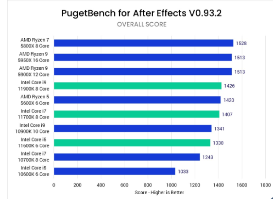

AFTER EFFECTS olsun ,photoshop olsun ,belli bi çekirdek sayısından sonra ,tek çekirdek gücüne ölççeklenir. 8 çekirdek 16 izlek 10700K işlemciyi,yeni jenerasyon 6 çekirdek 12 izlek 11600K işlemcisinin sollaması gibi.Alıntı pugetysttem.Veya 16 çekirdek 5950X in ,8 çekirdek 5800X den geride kalması gibi.

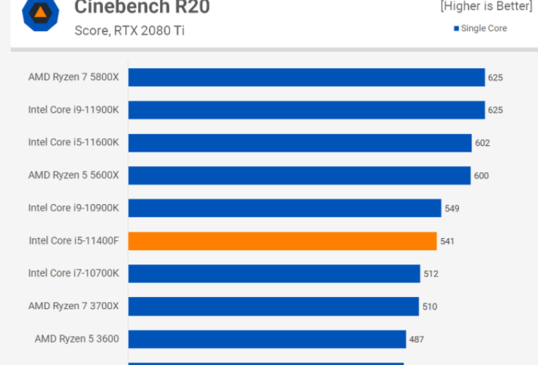

11400F,ryzen 3600 den gerek tek çekirdek,gerek multi çekirdek olarak epey daha güçlüdür.

Bu programlar, render ile ölçeklenmez ,anlatılmaz.Programın kullanımı ,kendisi denilen bi şey var. overall score de bunu gösterir zaten.
Render kısmına gelirsem,aradaki cinebench farkı,yüzde 11.

3700x,11400F ile affterefects de ,yakın puan alır. 3700X eski nesil bi işlemci sayılır artık ve 3100TL civarı satılıyor. 3000 serisi ryzen işlemcilerden 12 çekirdekli 3900X bile intelin 10.nesil 8 çekirdek 10700K işlemcisinden geride kalmışken, 11.nesil intel 11400F tavsiye ediyoruz.
Alıntı tomshardware.

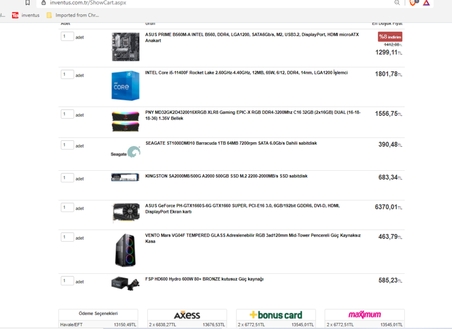

şimdi bu sistemi oluşturdum ama monitör hariç bütçeyi aşacak. bu seçtiklerimden hangisini değiştireyim , nasıl bir değişiklik yapayım dersiniz. Bu arada render aşamasına gelince işyerindeki diğer bilgisayarlardan destek alabilirim yani bu bilgisayarda sadece tasarım ağırlık olacak

Poweri çok fazla seçmişsin ve pahalı.HDD yi 2 TB a çıkarmışsın Gerekiyorsa,yapılacak bi şey yok Ramleri 250 TL pahalı olarak, RGB li seçmişsin. Gerek varmı.
Harici DVD yazıcı gerekiyormu.
Anakartı, microATX den, ATX yapmışsın Oradan da farketmiş.MicroATX de olabilirdi.
Sadce tasarım kısmı için bu makina çok hızlı Renderde de deneyin ,gerilerde kalmaz.11 nesil intellerin render skorlarına bi bak.
E.kartları her geçen gün zamlanıyor Benim yazdığım ,biraz daha ucuz olan ASUS 1660 Super bile kalmamış.
6770 tl 1660 super olacağına, yukarda yazdıklarımdan ,mesela ramden biraz kes, 6970 TL ye RTX 2060 al. Çok bi fark olmaz ama bi tık da olsa,daha iyi olacaktır
