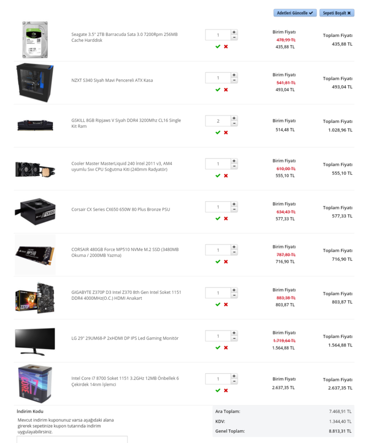

Benim önerdiğim ramler sizinkilerden iyi dimm 2 ve 4 takılması sonucu zaten dual olarak çalışacaktır Monitor olarak da LG panelleri gayet kaliteli 29inç ve uzun manitör çok güzel iş yapacaktır PSU işine gelirsek sistemin kullanacağı maximum 520watt gibi değere çıkacakken 750watt değer nedir sertifika işi zaten boş yılda ne kadar yaktığını ben sürekli bakıyorum diyecek adam yoktur burda.
En iyisi sizin sisteminiz ne diyeyim...

vakit ayırıp uğraşan insanlara gerçekten çok teşekkür ederim. Yazılan ve önerilen her bilgiyi not alıyorum. Tartışma ortamı olmadan beyin fırtınası şeklinde olması tabiki daha iyi olacaktır. Bilgim olmadığı için bu konularda sadece yazılanları okuyorum bi yorumda bulunamıyorum
