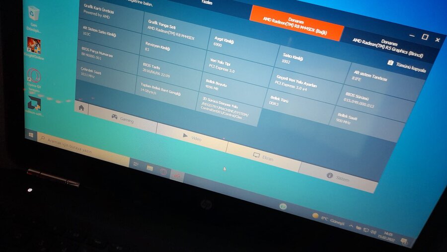

merhaba arkadaşlar bende hp laptop var knight online diye bir oyun oynuyorum biraz drop yiyordum sonra fark ettim ki laptop onboard kullanıyor öncelik onboard da 4 gblik m445dx geçmiyor nighta girsemde aygıt yöneticisinden devre dışı yaptığımdan ise diğerinede geçmiyo ne yazıkki anlamadım yardım edebilecek var mı ?

bu yöntem ne yazık ki işe yaramıyor dual gpu aktif oluyor r5 hala ön tanımlı olarak kalıyor

(Sorumluluğu üstlenmem). Ben bu sorunu işlemcinin kendi grafik bağdaştırıcısını aygıt yöneticisinden devre dışı bırakarak çözmüştüm.
bu işlem yaptığımızda amd koplee devre dışı kalıyor ne yazık ki yani birincil olarak yinede görmüyor diğer ekran kartını 2 kartta yok gibi oluyor durum bu
