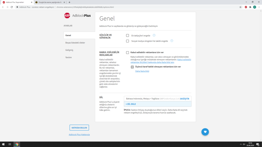

Awd Cleaner ve Adware Removal ile temizledim, Googleyi tamamen kaldırıp yeniden kurdum düzelmedi. Yukarıdaki Adblock Plus ile bir alakası yok onu kurmadan önce de böyleydi. Yeni ortaya çıktı bu sorun Google'da bir şey aratınca sanıyorum ki reklamlardan dolayı yarım saniyede sonuçlar çıkacağına 3-4 saniyede çıkıyor, çıktığında da ilk 4-5 sonuç reklam. Nasıl düzeltebilirim ?

Kabul edilebilir reklamlar seçeneğindeki tiki kaldırdığımda reklamlar ortadan kalktı fakat Google'da arama yaptığımda yarım saniyede değilde 5 saniyede sonuçların çıkması sorunu devam ediyor.

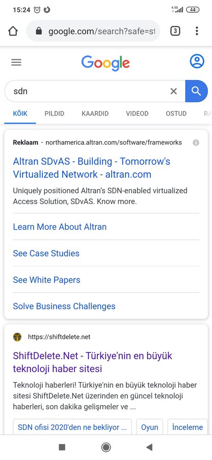

Bende de sadece aramalara sdn yazdığım zaman oluyor.

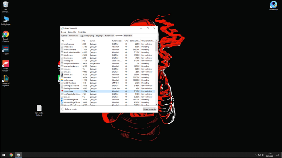

Nedenini buldum arkadaşlar, keşke format atmasaydım ama :D Kmspico isimli programdan bulaşmış bu virüs denetim masasından programı kaldırmama ve program files'tan klasörünü silmeme rağmen tamamen silinmemiş. Görev yöneticisini açtıktan sonra 'AYRINTILAR' sekmesinde 'kmsupd.exe' diye bir program gördüm ve işlemi sonlandırdığımda google düzeldi (Formattan sonra da bu programı kurdum ve tekrar Google çok yavaşlamıştı). Ben de bilgisayarı kapatıp tekrar açtım ve hizmetlerden kmsupd.exe'nin dosya konumunu açtım ve son kalan kmspico klasörünü de sildim şu an düzeldi. Getkmspico isimli bir siteden indirmiştim ben, siz indirmeyin diye siteyi söylüyorum. 2 Adet de fotoğraf ekledim. Umarım virüs çok derinlere sızmamıştır da farklı programlarla 2 gün sonra tekrar Google'yi yavaşlatmaz. Bir sürü program yükledim ve Google geçmişini silmeyi, varsayılan değerlere sıfırlamak gibi yapabileceğim her türlü şeyi yaptım fakat bu virüsü bulamadı hiç biri. Aslında sadece Common Files klasörüne bakmam da yeterli olurmuş fakat bilmiyordum işte :(
    127.6 KB · Görüntüleme: 444
    211.8 KB · Görüntüleme: 477
