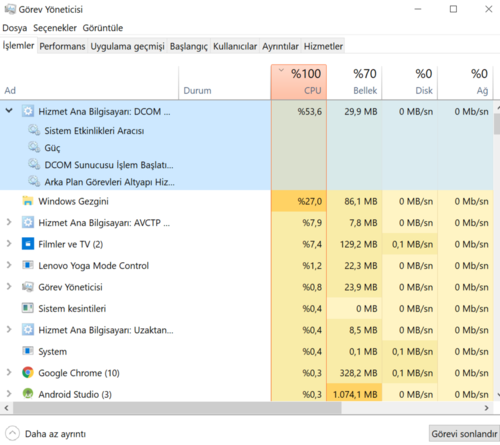

Laptopta orjinal windows 10 single language kullanıyorum. Bilgisayarda bir işlem yapmama rağmen fan yüksek hızda çalışıyor görev yöneticisine girdiğimde ise "Görev Yöneticisi", "Sistem Kesintileri", "Hizmet Ana Bilgisayarı: DCOM" yüksek CPU kullanımına sahip oluyor.
En çok karşılaştığım CPU kullanan işlem ise "Görev Yöneticisi" işleminin kendisi. //Ekteki görselde görüldüğü gibi.
Sürekli yüksek CPU kullanımı oluyor ve bu yüzden fanda hızlı ve gürültülü bir şekilde çalışıyor. Hizmetlerden Windows Update kapalı.
Tecrübelerinizi, tavsiyelerinizi bekliyorum. Teşekkürler.

Sistemin sıcaklık değerlerine baktınız mı hiç?

Ölçmedim ama bilgisayarın kasası baya ısınıyor ve fan sıcak hava üflüyor.

Buyrun durum bu. "Görev Yöneticisi", "DCOM", "Sistem Kesintileri", "System" bu gibi işlemler sürekli %100 CPU kullanımına sebep oluyor. Recovery ile format attım yine düzelmedi. Bazen görev yöneticisini açar açmaz CPU'da düşüşlerde olabiliyor kapatınca yine artıyor. Yardımcı olursanız sevinirim şimdiden teşekkürler.

Sıcaklık değerlerinin sistemin 10 dakikadır boşta olduğunu varsayıyorum.
-> Termal macununu yenilemeyi deneyebilirsin.
-> Fanın dönmesine sorun yaratan bir şey var mı? (Kablo vs.)
-> Fanın dönmesine engel olan bir durum yoksa bile fan stabil bir şekilde dönüyor mu?
Bunları teyit ettikten sonra;
Windows'u Güvenli Mod ile çalıştırın. (bkz.)
-> Sistem güvenli mod ile çalışırken donma takılma yaşıyor musunuz?
-> Sistem güvenli mod ile çalışırken nasıl sıcaklık değerlerine sahip?
Tekrardan ekran görüntülerini paylaşabilir misin bu teyitleri yaparken?

Bilgisayar yeni sayılır oyun oynarken sıcaklık sorunu yok. Sorun bazen bilgisayarda hiç bir şey yapmıyorken normal sistem uygulamalarının %100 CPU kullanımına sebep olması ve bu çok sık oluyor.
İşletim sisteminden kaynaklı yazılımsal bir sorun olduğunu düşünüyorum. Ya da örneğin windows güncelleme yaparken CPU kullanımı artar arka planda benzer bir işlemin çalıştığını düşünüyorum.

O zaman bu durumu senin de dediğin gibi yazılımsal olarak değerlendirebiliriz. Peki "Recovery" ile format atmak yerine temiz kurulum yapmayı denedin mi Windows'un sitesinden orijinal güncel ISO dosyası ile?

Eğer varsa harici olarak bilgisayara bağlı tüm aygıtları bilgisayarınızdan çıkarın ve yeniden başlatın. Her bir harici aygıt, makinenizle senkronize olmak için bilgisayardaki kaynakları tüketir.
Windows'u yerel hesap ile mi yoksa Microsoft hesabı ile mi kullanıyorsunuz? Hesap türünüz yönetici olarak mı görünüyor? Yönetici değilse hesap türünü değiştirin. Bkz
Windows 10 start menüde haber canlı kutucukları var mı?
Üreticinizin kurtarma medyası mı yoksa sizin oluşturduğunuz mu?
Windows update'i aktif ediniz ve tüm güncelleştirmeleri alın.
