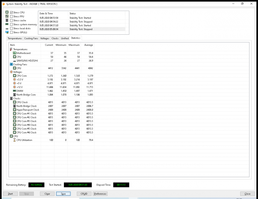

3 dk oynadım max 45 46 derece gösteriyor. ama aida 64 stres testinde 58 59 olacağından eminim.
görev yöneticisinde cpu da sanallaştırma devre dışı yazıyo ne işe yarıyor bu.
buda sizin ayarları yaptıktan sonraki değerler.
    161.3 KB · Görüntüleme: 195
Sanallaştırmayı aç önemli bir ayar o.

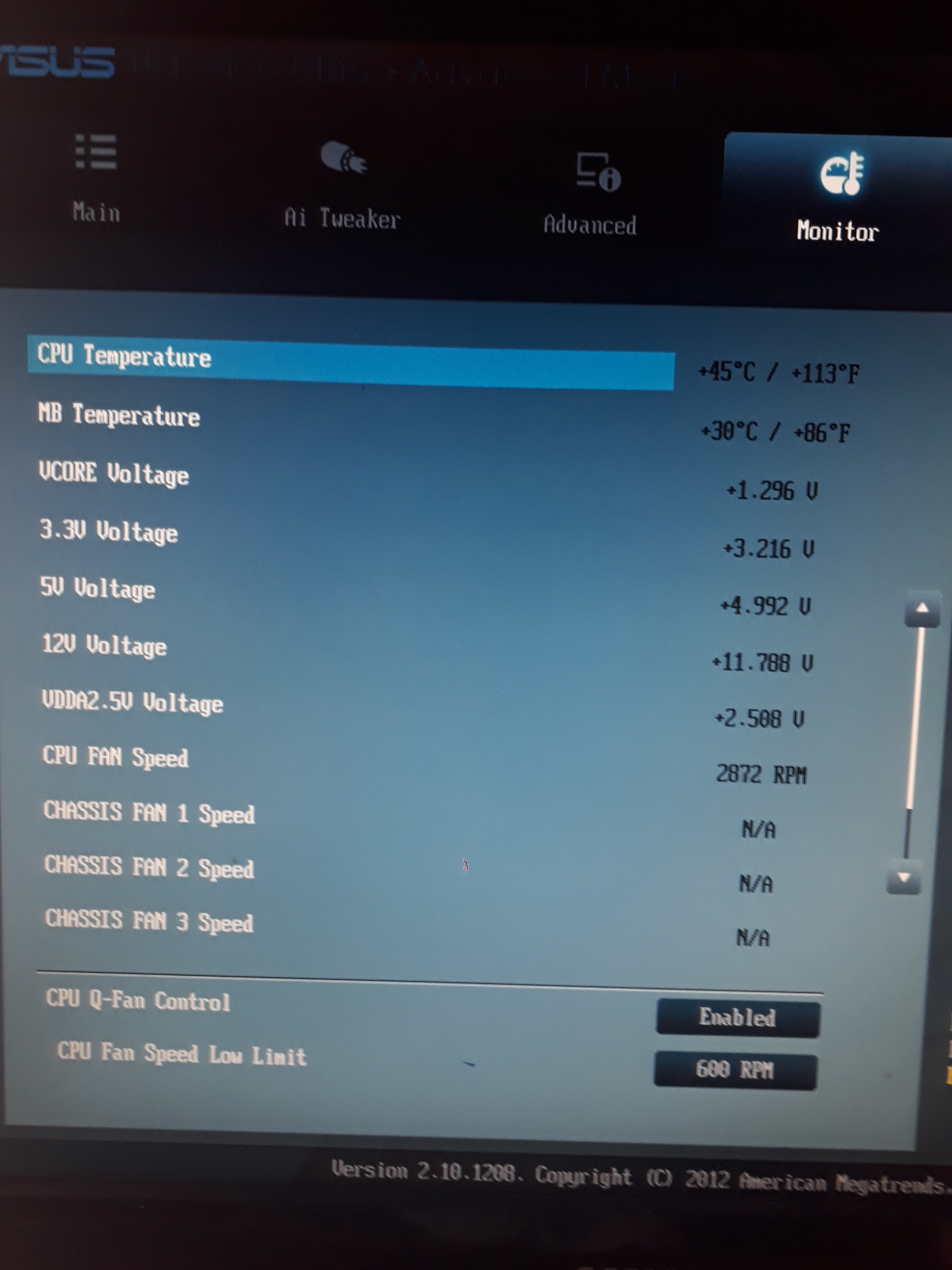

Gayet iyi sıcaklık değerleri ,böyle olacağını biliyordum,overclocku bilen insanlara yaptırırsan, ne patates olur ,ne de fırın.
Şimdi 4,1 yap. Voltaja ,biostan bakalım ,en doğru orasıdır.

evet,şimdilik yine ellemeyelim,anakart düzgün iş çıkardı,denemek lazım 4,1 i de.
Ama biostan voltaja mutlaka bak.

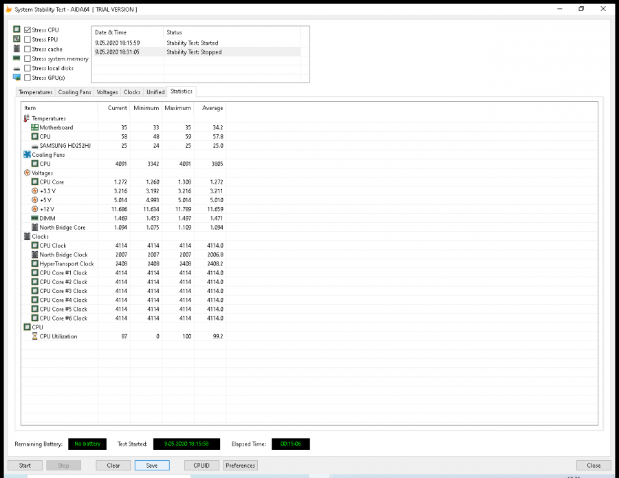

15 dakikalik test sonucu. Sanllaştırmayı açmalımıyım?
    154.4 KB · Görüntüleme: 150

Sanallaştırma ile overclock için ben size bi şey söylemedim. Overclock ile bi alakası yok.
Değerler gayet düzgün gidiyor. FX işlemci ,iyice, burnunu havaya kaldırdı.
