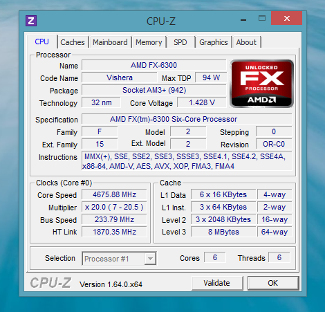

Bak, sana 8 sene önce yaptığım FX 6300ün değerini atayım bu arada. 4.675 GHZ.:cool:

Maşallah hocam naptın? skype kullanıyor musunuz ? Şimdi pc ye geçicem
Ekli dosyayı görüntüle 152877
Hocam şuan çarpan kilidi 4.1 Ghz, loadline %4. Sonuçlar böyle. Şuan oyuna girince ne mavi ekran ne drop yaşamıyorum. Sıcaklık maks 37 bu stres testinde.

Voltajda fazla artmamış. Düzgün bi anakart olsaydı, 4,5 ghz işten bile değilmiş,yani.:)
