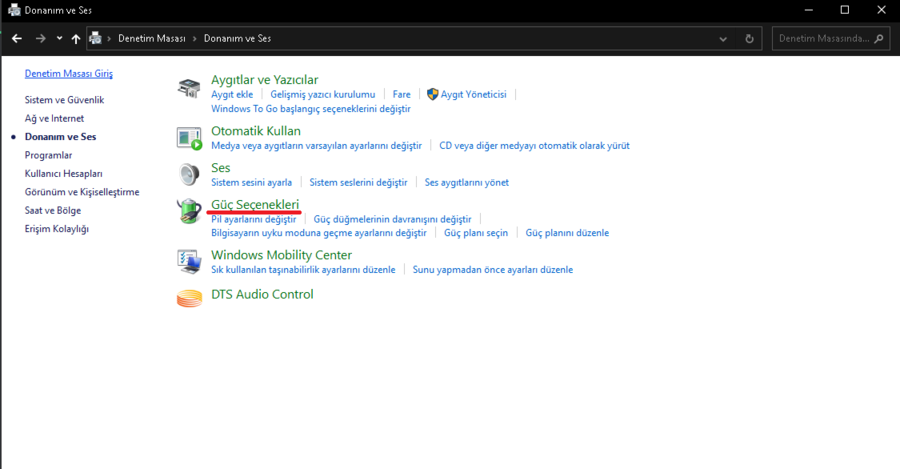

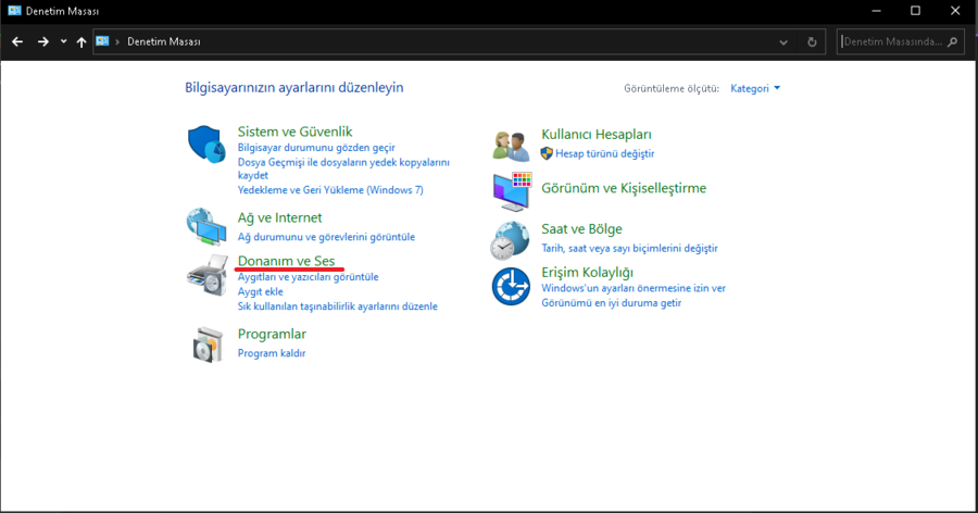

Bu fotoğraflardaki yolu takip edip güç planının düşük performansa veya dengeliye düşüp düşmediğini kontrol eder misiniz? Yüksek performansta veya Nihai performansta olması gerekli.

Dengelide diye hatirliyorum, hemen deneyip sonucu yazacağım:)

Nihaiye aldim ama hala 30 fps

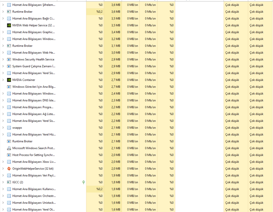

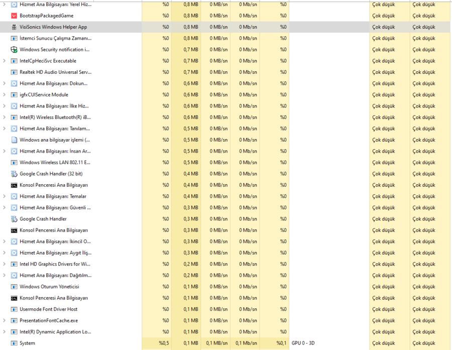

Şuan oyun dahil açık olan şeyler bunlar. Acaba windowsu etkinleştirmediğim için mi oluyor diye düşündüm ama 1.5 aydır böyle bir sorun yoktu. Ayrıca diğer oyunlarda da bu durum var mesela rise of the tomb raider. Normalde rotr'de günlük modda 45-60 arası fps alırken onda da 30a sabitleniyor.
