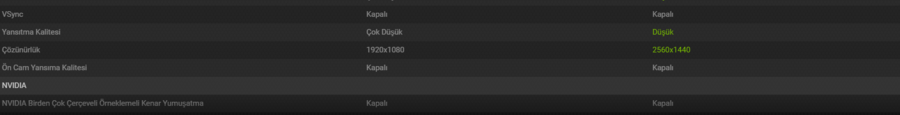

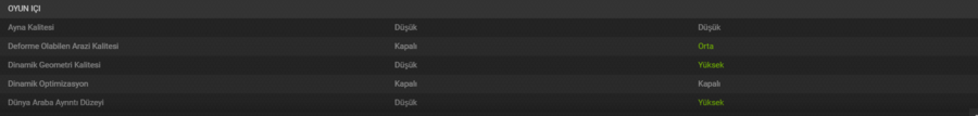

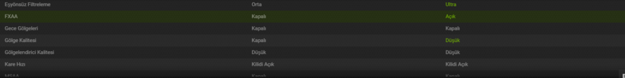

kullandığım ayarlar ve önerilenler(geforce experience)

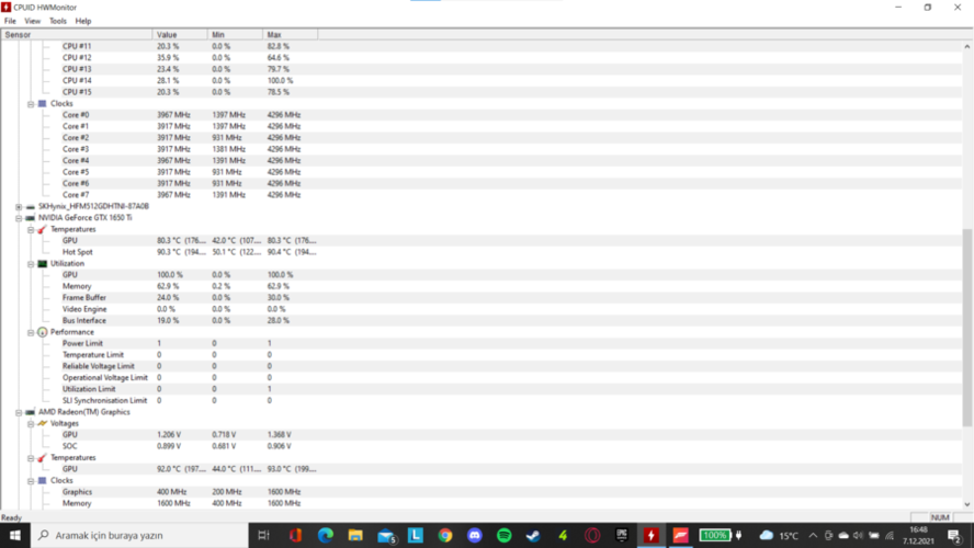

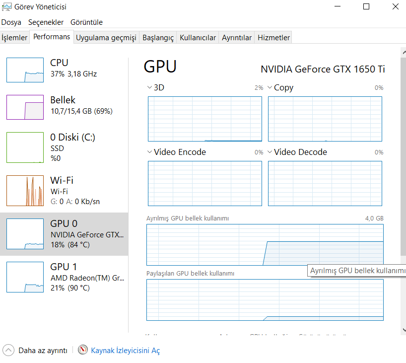

forza oynarken vaziyet bu şekilde hocam (arkada 10 üzeri sekme açık chromeda)
az önce nvidia geforce experiencedan baktım sıkıntı gözükmüyor
%18 olmasına rağmen o sıcaklıklar çok fazla. ikinci gpu içinde aynısı geçerli.

Oyun oynuyorken ekran kartı kullanımının %18 olması normal değil. Hep mi %18 gibi aralıklarda dolaşıyor?

Evet ısılar gerçekten fazla. Anlamadığım şey hadi tamam 1650 Ti 84 derece fakat neden dahili ekran kartı 90 derece? Acaba oyun dahili ekran kartında çalışıyor olabilir mi?
benim de aklıma bu soru geldi.hatta bazen sanki oynadığım tüm oyunlar dahili ekran kartında oynuyomuş gibi hissediyorum (tabi diğer oyunlarda fps sıkıntısı olmuyor genelde)

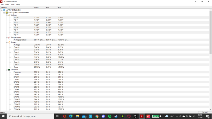

dediğinizi ve cpu sıcaklık gösteren bulamadım ama fps bu şekilde
yarın bakıp cevap yazayım hocam
1650 gibi bir ekran kartı bile rahat 60 fps verebilirken böyle olması çok saçma. Ben hala sıcaklıkların sorunlu olduğunu düşünüyorum.

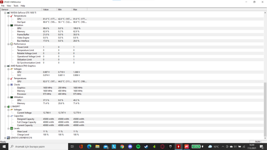

Ekli dosyayı görüntüle 165869Ekli dosyayı görüntüle 165871 forzadan çıkıp anında aldığım ssler
evet çok fazla sıcaklıklar
bilgisayarda başlangıçta açılan gereksiz uygulamaları kapatın. Ardından bilgisayarı dinlendirin. (20-25 dakika yeter diye düşünüyorum. Sıcaklıklar düşsün diye.) Daha sonra başka hiç bir program açmadan sadece sıcaklık ölçme programları ve oyunu açın. Oyuna girdikten bir kaç dakika sonra mı düşüyor fps yoksa girmenizden itibaren düşük mü devam ediyor kontrol edin. :)

işlemciniz max 103 derece diyor. Nasıl hala bozulmamış şaşıyorum şuan. En acilinden termal macun yenileyin. Mümkünse soğutu değiştirin. 103 derece aşırı fazla düşmesi çok doğal.
