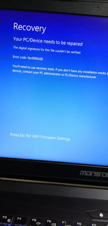

Merhaba arkadaşlar, win10 kulanıcısıyım bilgisayar mavi ekran hatası vermiş kardeşim de hemen tuşundan kapatmış. Bidaha açtığımız zaman ise açılmıyor 0xc0000001 hatasını alıyoruz başlatırken shifte basıyorum ancak kurtarma seçenekleri falan hiçbirşey gelmiyor. Format atalım dedik problemi anlatıyorum şimdi usb belleğe rufus ile düzen MBR ve Hedef sistem BIOS UEFI-CSM belirterek windowsun kendi sitesinden indirdiğim hazır 64 bit windowsu kurdum. BIOS da secure boot u açık da denedim kapalı da, boot da 1 e alıyorum UEFI setting i enable de denedim disabled de boot ta 1 e getiriyorum, açılırken de f7 ile boot menuden birdaha usb belleği seçiyorum ancak windows simgesi falan hiçbirşey gelmeden direk mavi ekranda hata görünüyor 0xc0000428 hata kodunu veriyor. Başka flash ile denedim, başka bi win10 indirip denedim yine aynı hatayı verdi birşey değişmedi, flash a GPT biçiminde fat32 şeklind ekurdum onu da denedim yine birşey değişmedi, BIOS un tarihi doğru ama yılı ben 2014 e aldım bu sefer siyah ekranda birşeyler yazdı gerisi gelmedi, anlayacağınız bildiğim birçok şeyin her kombinasyonunu denedim ama olmadı. Bir fikir verebilecek var mı yardımcı olabilecek? Bilgisayar monster abra a5 v12

Fotoğraf ile destekleyin hdd GG olmuş olabilir.

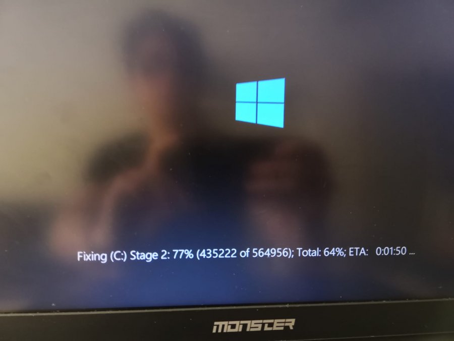

hdd gg olmuş olabilir cidden çünkü 0xc0000428 hdd ile windows arasında ani elektrik kesintisi sonucu oluşan bi problem olabiliyormuş yani kısaca windows hdd de olmasa bile sorun algılıyormuş. neyse görselleri atayım. Kurtarma yazan düz başlatmaya çalıştığım kısım recovery ile başlayan hata ise UEFI ı biosda enable edip format atmayı deneyince çıkıyor. Bu arada kurtarma sekmesine erişmek için shift ile bilgisayarı açmayı denedim bikaçında birşey olmadı birinde 3 attığım görsel oldu taradı sonra başlatmayı denedi yine aynı hata oldu. Yapmamı tavsiye ettiğiniz birşey varsa yapıp resmini atayım sonuçların, ya da merak ettiğiniz birşey varsa deneyip denemediğimi söyleyim.
Bu arada HDD yi söküp bikez daha denedim yine aynı hatayı aldım ya flash bellekten atarken problem oluyor ki 2 farklı flashla da denedim ya da ram de sıkıntı olma ihtimali nedir sizce?
Ram i de söküp taktım bu arada
