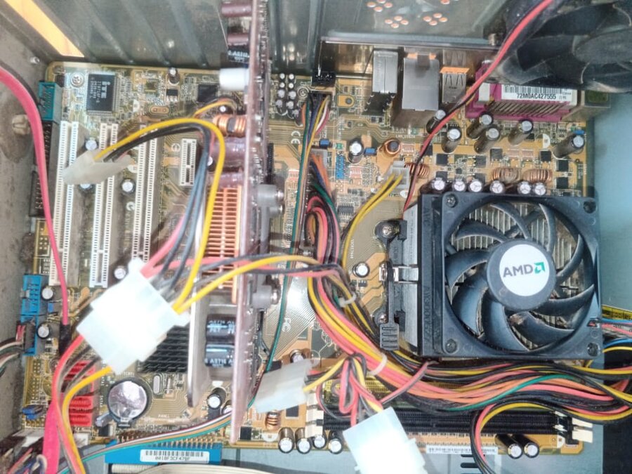

Attığınız fotoğraflar farklı PC'lere ait. Tam anlayamadım haliyle o noktayı. Anakartın modeli tam görünmediği için size sürücü linkini atamıyorum. Lakin bunun basit bir çözümü var. "Live" linux dağıtımlarından herhangi birini veya "portable" diye geçen ve USB üzerinden çalışan Windows isolarından birini kullanarak donanım bilgisini alabilir, akabinde sürücüleri indirip XP format USB'si hazırlayabilirsiniz.
