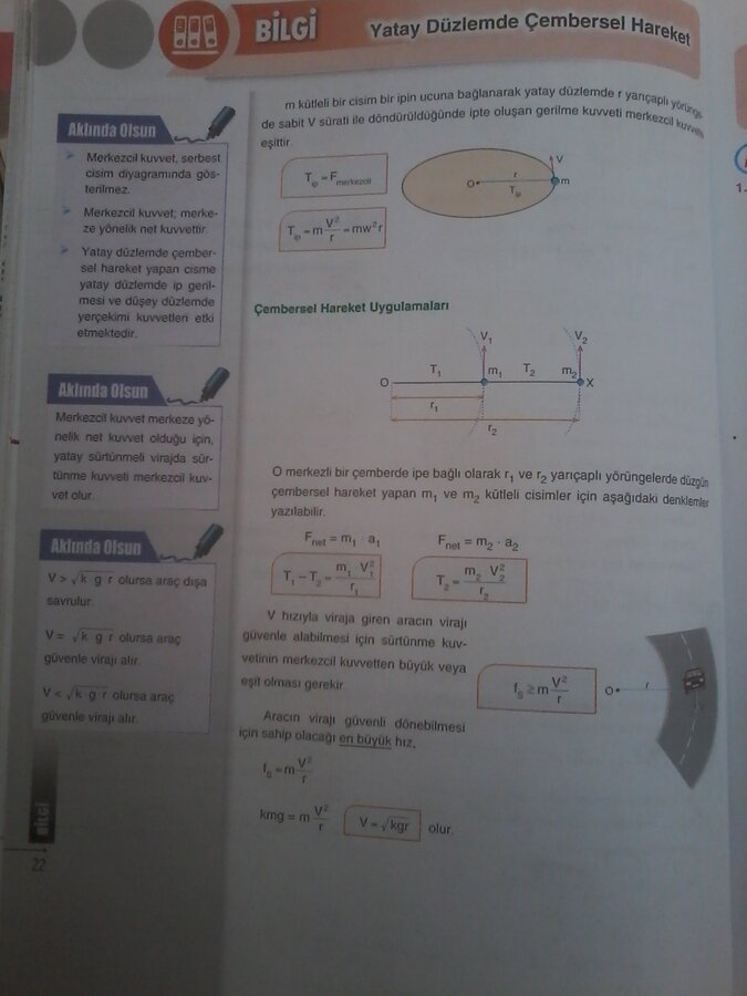

Bir cisim yön değiştirdi diye o yönün tersine kuvvet oluşmaz.
Şunu okuyun.
Şimdi size bu olayı açıklamam zor. 12. Sınıf lise müfredatında öğrenirsiniz zaten.
Ama onu dışarı iten bir kuvvet yok, Merkeze doğru olan kuvveti eğer yolla tekerler arasındaki sürtünme karşılayamazsa savrulur.
Şimdi mantığını anlamak biraz zor olabilir ama eğer bir şey için bunu kullanacaksan kök içinde k.g.r 'yi kullanabilirsiniz
(Kök içinde (sürtünme katsayısı. Yerçekimi. Dönülen virajın yarıçapı) =dönülebilecek max hız
Siz bana düz giden bir arabanın sola kırdığını söylediğiniz için karışıklık oldu. Araba bir viraja girdiğinde onun kaçla dönmesi gerektiğini üsteki formülden hesaplayabilirsiniz.

Ekli dosyayı görüntüle 80844
Şunu okuyun.

Aynen katılıyorum.
Sürtünme katsayısını nasıl bulabilirim
Kuru asfaltta 0.8, ıslakta 0.5, buzluda 0.2 oluyormuş.
Yani bir örnek yapalım.
10 metre yarıçapında bir virajı dönmek için maksimum hızın=
Kök içinde k(0.8). Yerçekimi(10). r(10)
Yani 4kök5 yapıyor. Bu da
8.9 metre/saniye yapıyor.
Bu da eğer doğru çevirdiysem 32.1 kilometre/saat yapıyor.
Bunu geçerseniz savrulmaya başlarsınız.
