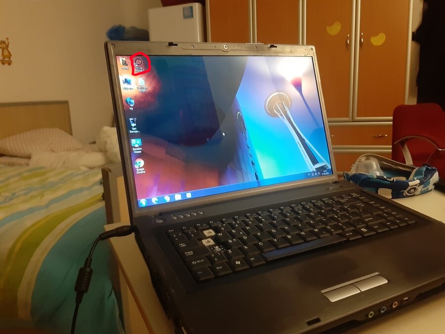

Merhaba Arkadaşlar bugün müthiş bir lezzetle karşınızdayım.
Ekran kartı çipi ve chipsetinde sorunlar olan anakartımızı bilim için fırına verdik. Müthiş bir lezzet elde ettik ve sonunda çalıştırmayı başardık. Eğer anakartınızdan vazgeçtiyseniz siz de bu yöntemi deneyebilirsiniz.
Mezeleri Hazırlayın .
Ana yemek ;
Kartın çip harici her bölgesini sarınız.
200 derecede önceden ısıtılmış fırındaızgara açık olacak şekilde 15 dk fırınlayınız.
Yemeğimizin Oda sıcaklığına kadar soğumasını bekleyiniz : )
SERVİSE HAZIR.
AFİYET OLSUN : )

Kaç derece fırında kaç dakika bekletmeliyiz, pişince nasıl servis etmeliyiz ve yanında ne koyarsak iyi gider?
lehim 170 derece civarı erir. 200 derecede 10 dk tutmak isabet olur. Fırından çıkınca da oda sıcaklığına gelene kadar bekletip laptopun kasası ile servis ederiz.
Önceden ısıtılmış fırıbda 170-200 derece mi

İşe yarayabilir ama tehlikeli. Sıcak hava tabancasıyla, sadece chipi ısıtmak daha mantıklı olur.

Çok riskli bir işlem zar atmak gibi tutmayadabilir. :D

Önceden ısıtılmış fırıbda 170-200 derece mİ
EVET önceden ısınması önemli ben üstünün kızarması için ızgarayı da açtım.
benim zarım hileli : )
üstüne sağlam bir soğutucu ve leziz bir termal macun ile servis edebilirsiniz. sıvı metal tadını bozuyor tavsiye etmem
Peki o lezzet'ten ben de tadabilirmiyim
Yemek için sizde o ağızın olması lazım. daha önce bu naneden yemediyseniz başlangıçta daha hafif lezzetlerle başlayın : )

Peki sonuç ne oldu ?

ciddi ciddi soruyorum hakkten çalıştı mı
yaklaşık 4-5 sene önce aynı şekilde ekran kartımı fırınlamıştım. Kesik kesik görüntü veren kart sanki fırından değil fabrikadan çıkmış gibiydi :D
