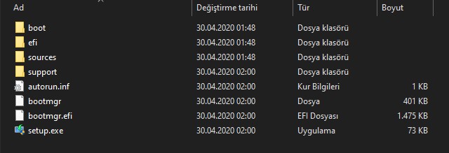

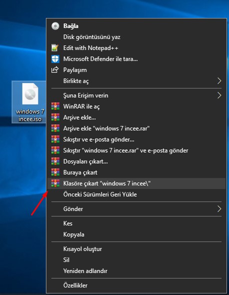

İlk adım;
ISO dosyasına sağ tık yaparak "WinRar - Klasöre çıkart" seçeneğini seçin ve çıkarılan dosyayı ilgili bölüme veya diskin içerisine atın.
Ekli dosyayı görüntüle 111445
Çıkartılan ISO içeriği birebir aynı olmasa da şu şekilde olmalıdır;
Ekli dosyayı görüntüle 111446

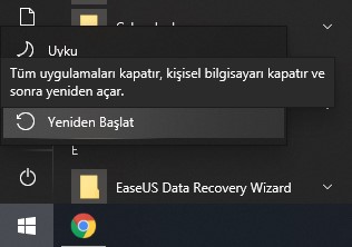

İkinci adım;
Shift tuşuna basılı tutarak bilgisayarı yeniden başlatalım ki direkt başlangıç onarmaya girebilelim.
(Eğer masaüstüne erişemiyorsanız bilgisayar açılırken sürekli kapatıp açın birkaç denemeden sonra sistem otomatik olarak kurtarma moduna geçiş yapacaktır.)
Ekli dosyayı görüntüle 111447

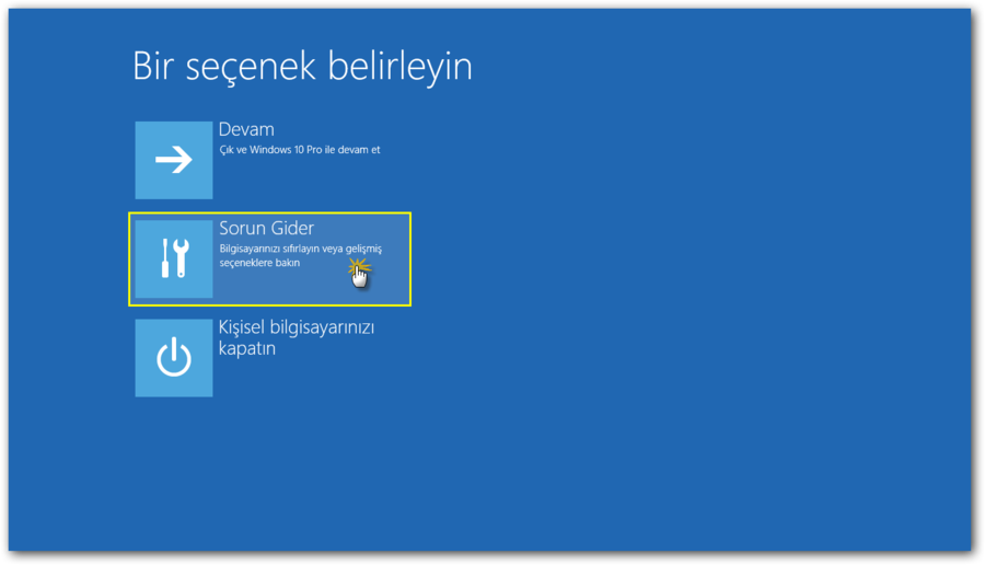

Sorun Gider diyelim
Ekli dosyayı görüntüle 111449

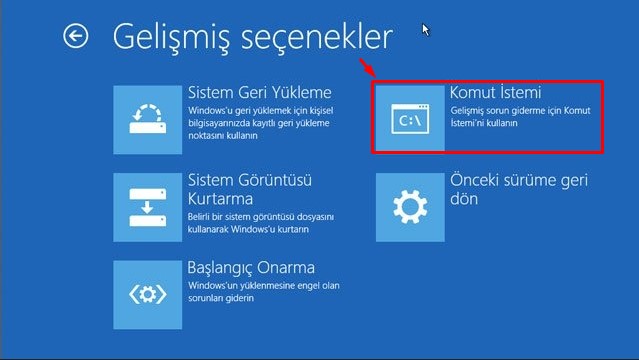

Gelişmiş Seçenekler
Ekli dosyayı görüntüle 111450
Komut İstemi
Ekli dosyayı görüntüle 111453

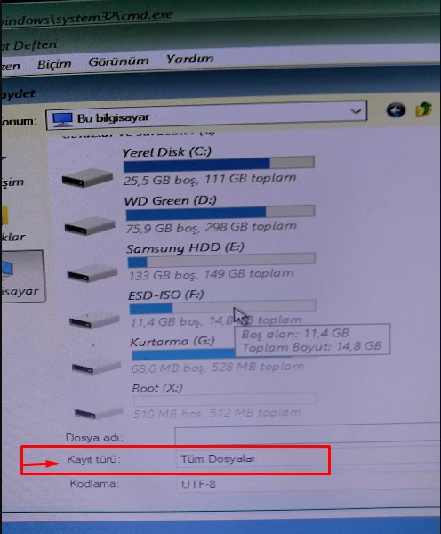

Alt taraftaki Dosya Türü seçeneğini "Tüm Dosyalar" yapıyoruz ve kurulumun bulunduğu bölüme/diske giriyoruz.
Ekli dosyayı görüntüle 111454

İlk adım;
