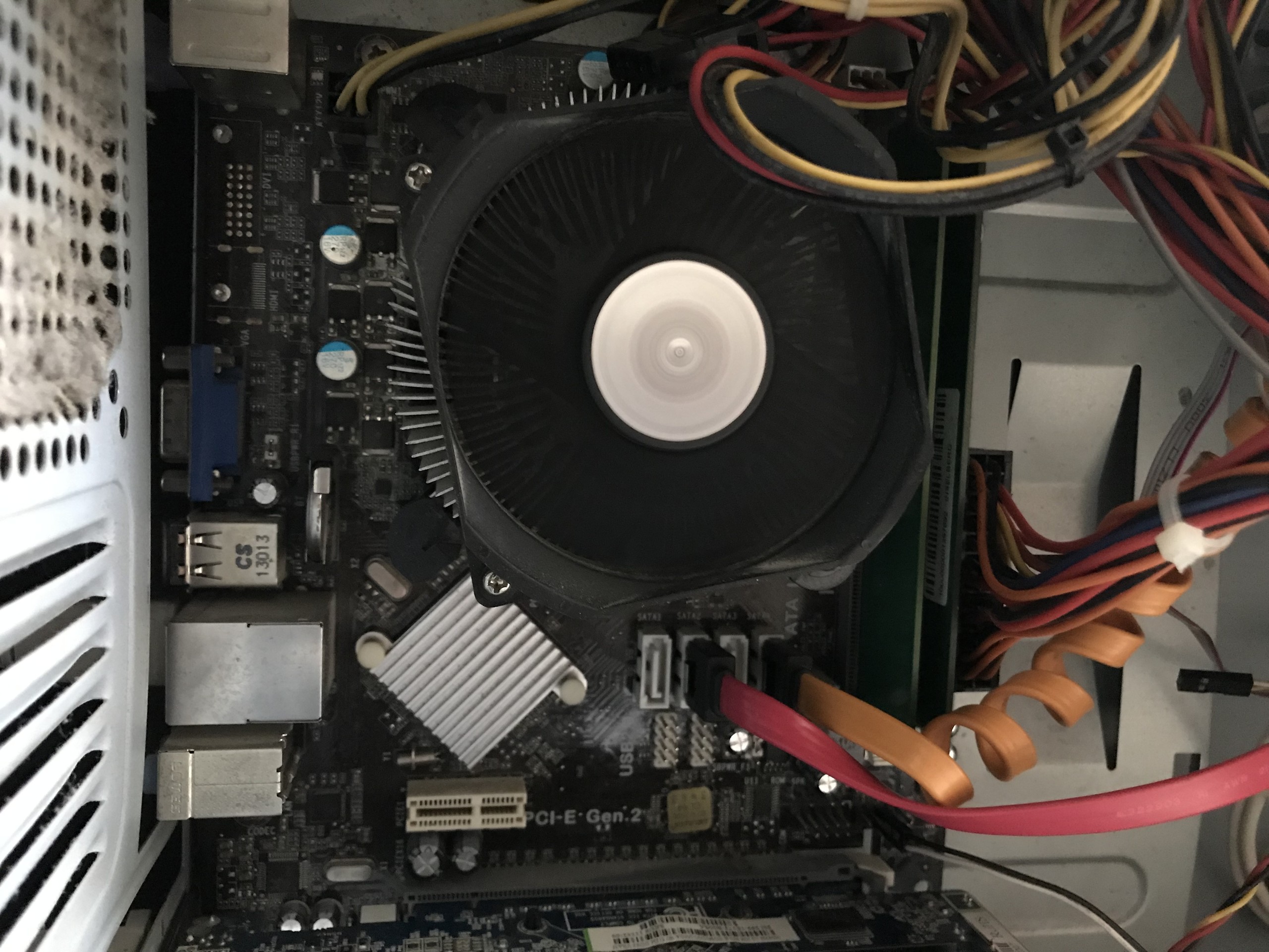

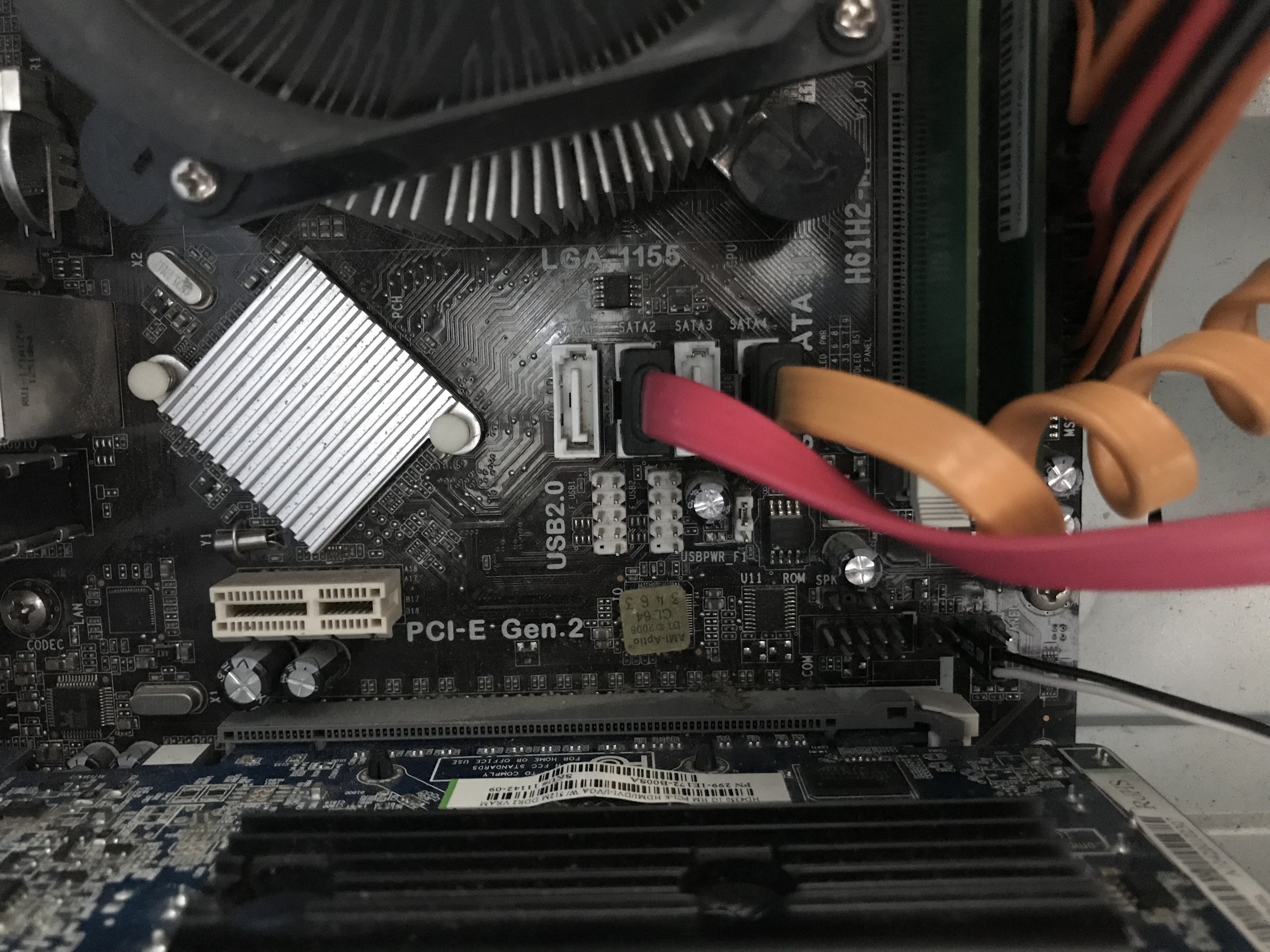

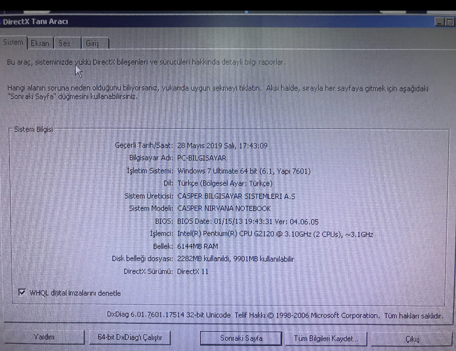

Elimde başka bir anakart mevcut msi işlemci de 2.7 ilk bir MHz sunarken CASPER bir anakart taktım ve bütün diğer sistemleri RAM vs hepsini taşıdım ve karşılaştığım durum şu ki msi anakart üzerinde her tık yaptığım işlemde CPU direk %90 lara falan çıkıyordu hele ki oyun oynarken %100 ama CASPER anakart taktıktan sonra 3.10 GHZ gördüm ve en azından oyun oynarken %60-70 arası seyrediyor şimdilik bunun üzerinden devam edeceğim ama ikisinin de işlemci pimleri farklı ikisi biribirine uymuyor haliyle ve en kısa yoldan nasıl çözüm bulurum onu arıyorum. Kasa almaya kalktım çok pahalı 1000 lira dan aşağı fiyat yok.
Kafam gerçekten çok karışık ne yapmam gerektiğini de bilmiyorum elimde iki adet anakart ve işlemci mevcut fakat ikisinde 2 çekirdek. Yeni sistem alayım diyorum fiyatlar uçuk bu sefer elimdekilerin üzerine gideyim diyorum değer mi onu da bilmiyorum siz değerli arkadaşlar yardımcı olursanız çok sevinirim gerçekten.

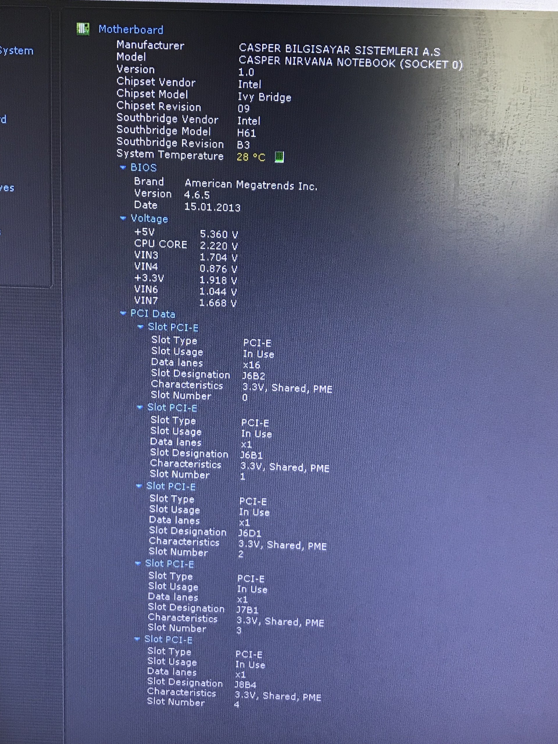

Bu haber iyi oldu. 2. işlemci olayı yani. Şimdi ikinci işlemcinin anakartının modelinin markasının yazılı olduğu kısmın net bi fotosunu yolla. Hatta speccy programını kur. motherboard kısmına tıkla. oranında fotosunu istiyorum. Bu anakarta, bi terslik yoksa ,çok ucuza, 2.el bi 4 çekirdek intel işlemci takma şansımız olabilir. Yani makinan, uçabilir.:)

Tamam. 1155 soket. OEM bi anakart. H61 ÇİPSET. Şmdi markalı bi şey olsaydı işlemci uyum listesine bakardık. Ama en kötü ihtimal ile 2000 serisi sandy bridge işlemci desteği vardır.3000 serisi işlemcilere de olması lazım ama kesin konuşamıyorum.
İ5 2400 Bİ İŞLEMCİ ARAMALISIN. mevcut işlemcin ile kıyas dahi olmaz. 200-250 tl civarı bulabilirsin.
İNTEL CORE İ5 2400 2.NESİL İŞLEMCİ - İşlemci ve Tüm Masaüstü Bilgisayar Parçaları sahibinden.com'da - 696477890
Aslında bulunduğun yerde i5 3000 serisi bulabilirsen,deneme kaydıyla elden alabilirsen tadından yenmez.
