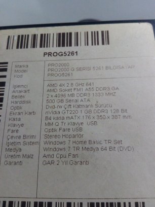

Sistem özelliklerim bunlar overclock nasıl yapabilirim yardımcı olursanız sevinirim

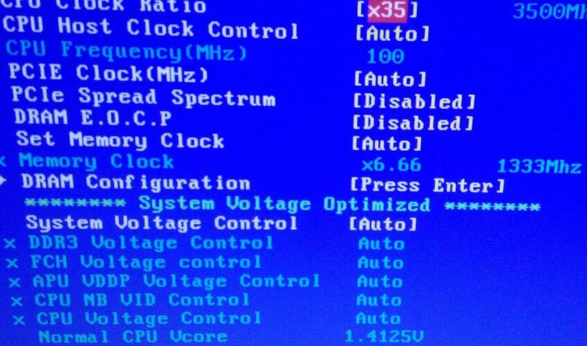

Anakartının biosuna gir. Bi fotosunu at. Bakalım overclock menüsü varmı. Varsa,yaparız.
Hazır sistemlerin anakrtları overclocka müsait olmayabilir,çünkü.

Herşey varmış.
Yalnız o biosa göre sen zaten çarpanı 35 yapıp işlemciyi 3,5 ghz hızına overclock yapmışsın.

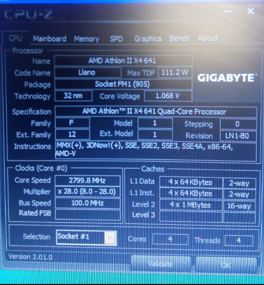

Birde hocam overclock yaptığım halde CPU Z aida,64 gibi programlar hala aynı gösteriyor

cpuz un bi görüntüsünü at. Bi de,adanced bios veya standart bos feturesin içinde cpu configuration vardır. Onunda içinde C1E ve AMD K8 oo n quieti disabled yap.
voltajıda manuele al. Anakart ne kadar voltaj vermiş bi görelim.hem biosdan hem cpuzdan bak.

Hocam dediğiniz ayarları yaptım internetim çekmediği için fotoğraf paylaşamıyorum anakart 1.425 voltaj ama CPU Z de hala 2800 mhz gözüküyor bu normal midir
İşlemci 2800 MHz gözüküyor
Birde bilgisayar bios ekranında voltaj uyarısı veriyor

voltajın cpuzda düşük görünüyor. 1,425 değil ki orada.
cpu configurationdaki yaptığın ayarın fotosunu at.
Biosdan çıkarken F10 ile save ediyormusun.

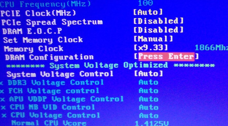

Hocam ayarları yapıyorum sonra bu yazı karşıma çıkıyor kesin burada yanlış yapıyorum burada nereye tikliycam
Evet Dave ediyorum
Evet Dave ediyorum
Tuş seçenekleri bunlar

Voltajı autoda bıraktığın için işlemci yemiyor biosu ve anakart ikaz vererek ,default ayarlar,hıza çekiyor Olay bu. Sen önce bi dediğimi yap, voltajı manuele alarak işlemcinin default voltajına bi bak. O sayfada göremezsen ,pc health statusta vardır. Cpuzdan da bi bak. En yüksek olan değeri söyle.1,40 küsur gördüm demiştin Nerede,ne zaman gördün.

Buradan gördüm
O
Onu nasıl yapabilirim

Voltajı gördüm 1,4125 volt işlemcinin default voltajı Düşük sayılmaz. Yani rttırmak için fazla bi sınırımız yok Onu şimdilik 1,43 yapacağız Çok az arttıracağız yani.
Bi de senin ramlerin 1866 mhz mi ,ki ,biosdan 1866 yı seçmişsin,yapmışsın.

Değil hocam 1333 mhz

Eee nasıl olacak o iş. 1866 da nasıl açılyor makina. Herşey allak bullak olur.Şimdi önce şunlaarı yapacaksın Biosunu hangi F tuşu default yapıyorsa onunla önce bi default yap Ram frekansının olduğu ilk sayfanın fotosunu tekrar at.

Tamam herşey eski haline gelmiş. Öyle kafana göre ram frekansını arttıramazsın İyi ki gördüm Yoksa, akşama kadar uğraşırdık.:)
Şimdi,
Ram frekansına dokunma hiç.
İşlemci çarpanını 34 yap. 3,4 ghz olacak işlemcin. Voltajı manuele alınca,auto yerine normal yazısı çıkıyor,gördüğüm kadarıyla.
CPUVoltage control,işlemci voltajıdır. Oraya gel. Tıkla. Klavyenin + tuşuna bas. Rakamlar çıkması lazım Tuşa tıklaya tıklaya bu değeri ,1,43 civarı bi rakam yap.Cpu configurationdaki ,disabled olacak yeri de, yap.
PCI E clock olan değeri de 100 yap.
Voltajı dediğim gibi yapınca, overclocku bitirme. O şekilde iken sayfanın bi fotosunu at Bi göreyim önce.

1,4375 biraz fazla şu an Daha düşük bi değer olsun, 1,43ü geçmesin.
