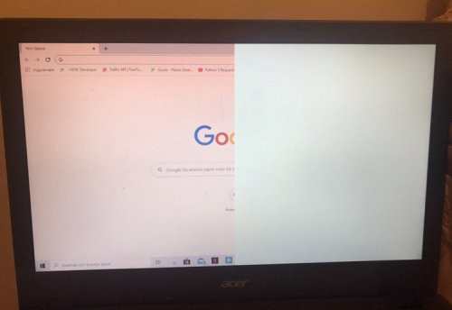

Ekranın yarısı siyah sebebi ne olabilir?

Ekranın durumu fotoğraftaki gibi şuan. Kapağı oynatıcında arada düzeliyor.

Bilgisayar açılırkende öylemi

Öyleyse ekranında problem olabilir
Ekran alıntısı aracı ile al ve onda olmayacağını görürsün veya buraya at fotoyu

Ekranı Kırılmış Benim Bilgisayarımın da Monitörü Öyle Şuan. Onu Tamirciye Götürmen Gerek Bilgisayarın Tam Ortasından Kırılmış Bilgisayarın Ortasına Bir Top, Tekme, Yumruk vs. Geldi ise Olmuştur. Bu Arada Onun Tamiri Pek Ucuz Sayılmaz :( g.o

monitorun bilgisayarlar olan bağlantı kablolarında bi temassızlık olabilir yada monitore yani ekrana bi darbe aldırdıysan bı sıkıntı olmus olabilir

Harekette geliyorsa temassızlık var gibi. Monitörün içindeki lehimler atmış olabilir. Kablodan olsa monitörün tamamında olurdu bence.

Ekran alıntısı aracında sorun görünmüyor. Ekran tamamen bozuk olsa kapağı oynatınca düzelir miydi? Bağlantı kablosunda sorun olma ihtimali yok mu

Aynı Şekilde Benim de Bilgisayarımın Monitörü 10 cm Yukardan Kontrollü Bir Şekilde Yere Bırakınca Düzelir Gibi Oluyor Ama Yavaşça Önce Kırık Kısmının Rengi Tersine Dönüyor Sonra Kararıyor Yarısı Kalıyor :D
Ekran alıntısında çıkmaması çok normal. Çünkü sistem normal bir şekilde çalışıyor. Sadece monitörde sen öyle görüyorsun.

Ne yapabilirim bunu çözmek için
Eğer elin yatkınsa içini açıp önce bağlantıları kontrol et. Kablo sokette gevşek mi duruyor diye. Eğer gevşek değilse monitörün kapağını açıp içindeki kabloları kontrol etmen lazım. Ama bunu yaparken bozma ihtimalin yüksek. Yapamam diyorsan servise veya bir bilgisayarcıya götürmeni tavsiye ederim.

Monitör kısmını açarken sıkıntı yaşayabilirim diye tahmin ediyorum en iyisi bi tamirciye götürmek sanırım. Teşekkürler yardımınız için
