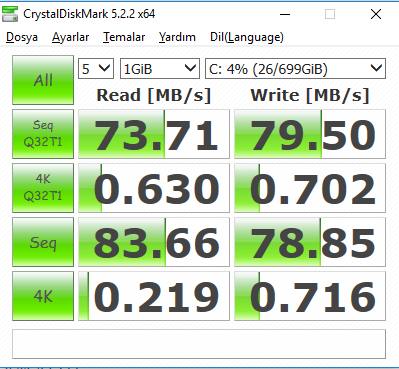

Crystal Mark

sıcaklıklar biraz fazla gibi ama sabit disk hızları normal. driver booster ile ısı kontrolcüsü üzerine güncelleme alır onu güncelleştir ve sata ahci kontrolcüsü yine güncelleme alır ... kısaca ekran kartı hariç hepsini güncelle bi bakalım :) sonra yine daha önce yaptığın üzere geri yükleme noktası oluştur. bakalım bilgisayar eski hızına ulaşacak mı? eğer eski hızında ve ekranda da çizgi olmaz ise yazılımsal bir sorun var demek oluyor, ve ekran kartında büyük ihtimalle senin de dediğin gibi. bir de çok önemli burası , sanal disk kullanımını kapa kesinlikle, bilgisayarı yavaşlatır o ssd olmadıkça...

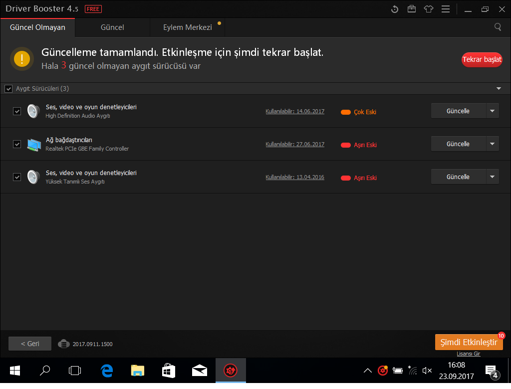

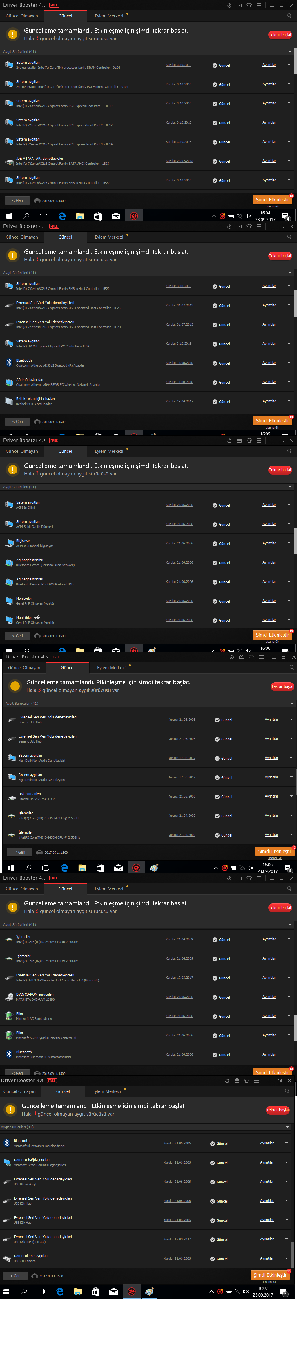

Driver booster ile güncelleme yaptım.
Bu arada ekran kartı amd atombios diyor.
Güncellediklerim şu uzun liste.
Güncellemediklerim ise kısa olan.
İşin ilginci bu güncellemeleri yaptıktan sonra ekrandaki çizgiler gitti. Tekrar başlattım hala çizgiler gelmedi. Şu an çizgiler yok.
