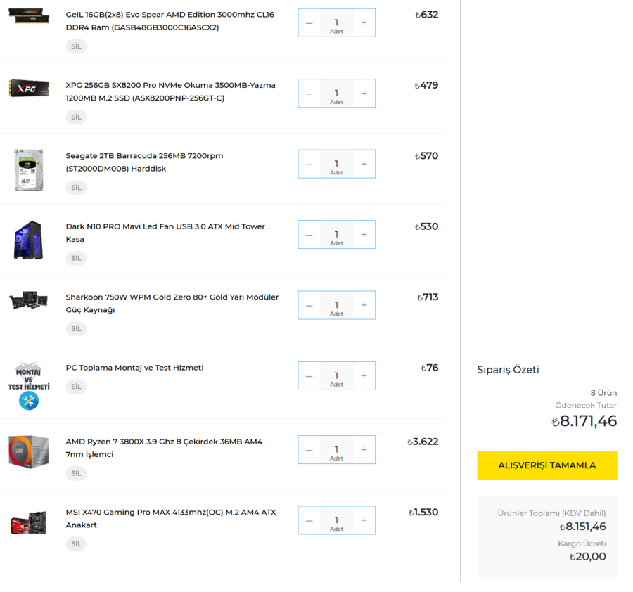

aslında elimde 3 tb hdd de var o da çıkabilir..bütçeyi şimdilik 8.000-9.000 arası düşündüm...
elimde 1080 ti var kasa veya anakartlarda sorun yaşarmıyım acaba...ekran olarak
120 ekran tv ye bağlayacağım..yorumlarınızı bekliiyroum

Bence dostum i7'yi at AMD R7 3700X 3800X bunlardan birini al sıvı soğutma kendi tercihin stok fanı yetersiz kalıcağını sanmıyorum ama sıvı soğutma alabilirsin bütçen yetiyorsa TUF B550 almanı öneririm ekran kartı hem sistemin ilerdeki teknolojiye yatkın olur bide aynı bütçe Mhz olarak ise daha yüksek benim düşüncelerim bu ilerde ekran kartını v.s değiştirmek istediğinde 4.0 uyumlu bir ana kartın olsun SSD'lerin hızını da iki katına çıkarır

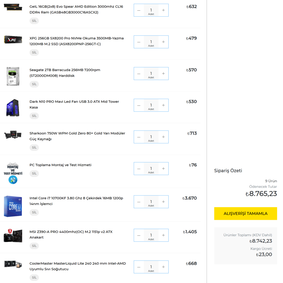

Z390 1151 pin 10700KF 1200 pin.
bu mu?

PSU kasa ayrı almak yerine farklı sitelerden toplayabilirsin veya o sitede varsa Zalman'ın PSU'lu kasalarına bakabilirsin
Ekli dosyayı görüntüle 128086
veya
Ekli dosyayı görüntüle 128087

peki i7 için bir anakart?
MSI MAG Z490 Tomahawk Intel Z490 Kullanabilirsin fakat pahalıya patlar ben dediğim gibi bu fiyata fiyat performansa önem vermelisin Ryzen'de dene şansını şikayetlerine bak sorunlarına bak iki işlemcinin insanların neler yaşadığını araştır ona göre bir seçim yap İ7'nin ısınma sorunu yapçağını çok sanmıyorum sıvı soğutmayı çıkarabilirsin eğer çok bütçeni zorlarsa zorlamıycaksa kesinlikle çıkarma

Elinde 3 tb HDD varsa ,2 TB daha niye alıyorsunuz ki. Ne yapacaksınız bu kadar depolamayı. SSD yi biraz daha arttırın onun yerine.
Ryzen 3800X epey sıcak çalışır. Bu sisteme,sağlam bi 650-,700 watt fazlasıyla yeterlidir.10700K, gtx 1080 için çok fazla gelir. 10700F bile fazla ve gayet yeterlidir.10700F , hem çok serin çalışır ,hem de oyunda , Ryzen 3800X den daha performanslıdır.
Önde 4 USB olan, sadece DARK N10 var gibi kasa olarak .Diğerleri 2 veya 3.Dark fena b ikasa değildir,iş görür.
Montaj hizmeti ile,7780 Tİ.

10700F i sitemizde, o intelin zar gibi incecik,küçücük soğutucusu ile kullananan @IDisaster var.

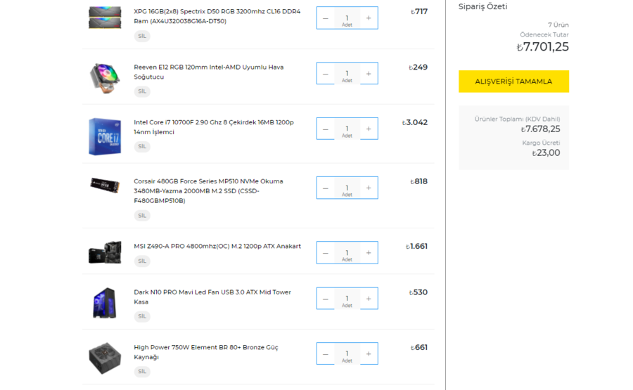

O sıvı soğutmanın ,performansı düşük. Ama neden illa hala sıvı soğutma diyorsun ki. Hava soğutma i7 10700F için fazlasıyla yeterli oluyor. Bi de hangi kasada karar kıldın.
teacher44
Cezalı
18 Ocak 2018
131
18
44
Hava soğutma ilerde çok gürültü yapar diye psiikolojik bi sorunum var şimdiye kadar kullandığım bütün hava soğutmalar öyleydi...tabi sizin sinerjiden önerdiğiniz hava soğutmayı bilemem..
kasa olarak en beğendiğimö tam istediğim...
bu kasa ama ekran kartı vs sığarmı diye düşünüyorum ya da diyelimki hava soğutma aldım ilerde sıvıya dönebilir miyim...
varsa bide siteden iyi bi sessiz sıvı soğutma önerisi alabilir miyim??

Bu 120 mm sıvı soğutma her halukarda sığar.Tek fan olduğu içinde fazla ses olmaz. Kule tipi hava soğutmalarda da, fan sesi vardır. Yani ha sıvı soğutma ha kule tip hava soğutma alın, ses olayı fandfa olduğı için ,aynı olacaktır. Önemli olan kullanlan fanın sessiz bi fan olması. Bi de sıvı soğutmanın dezavantajı bazen pompa sesi de olabiliyor.
40 cm e.kartı sığıyor. elindeki 1080 kartın ,sitesinden uzunluğuna bi bakın.

son nasıl??
    148.2 KB · Görüntüleme: 75
