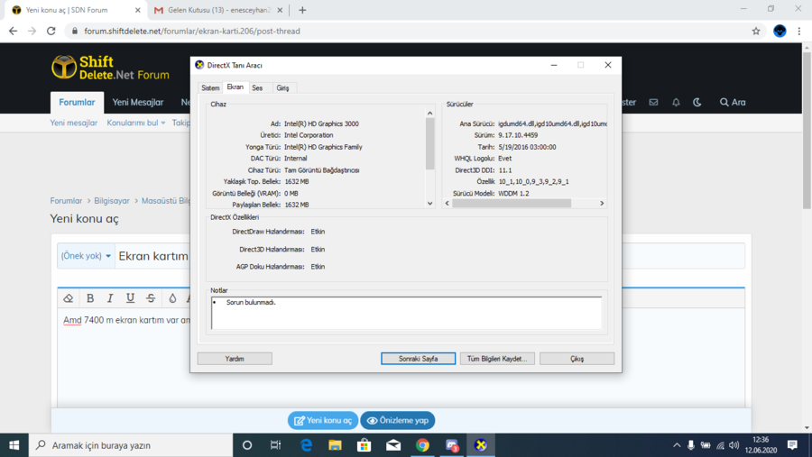

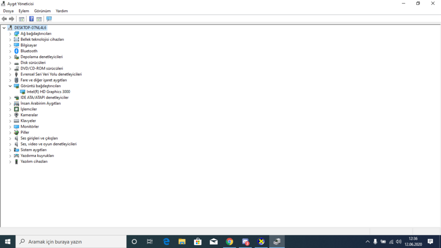

Amd 7400 m ekran kartım var ama bilgiseyarım görmüyor 2 gündür aralıksız uğraşıyorum hayla çözüm bulamadım yardım edermisiniz Bilgiseyarım Hp pavilion g series

Hiç bişey yapmadım durduk yere intele geçti ve gözükmemeye başladı bi ara geri geldiydi sonra gidince tekrar yapamadım

DDUdan sildik ama amd nin sayfasında 7400m yok

Senin ekran kartın 6470M 7400M değil. Güncel sürücülerde 7400M'inkini kurar. 6470M'i AMD sildi.
HP Pavilion G6 kullanıyorsun. BIOS'un Insyde. UEFI'lı ama 32/64'mü ve etkin mi devre dışı mı belirsiz. Sendeki Sandy Bridge'lisi. Amca oğlunda var benim onun ki Arrandale'lisi.
AMD Crimson 16.2.1 sürücüsünün içini incelersen içinde "AMD Radeon HD 6470M" e rastlamazsın. 7400M vardır.

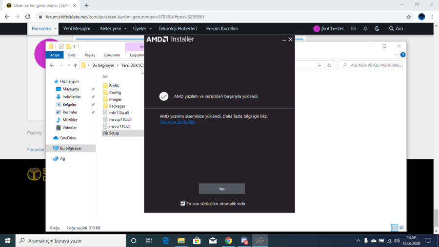

şimdi amd 6470 i kuruyorum deneyip görüşlerimi yazıcam

6470M sürücüsü diye bir şey yok. 7400M gene kurulacak.
Sadece Catalyst sürücülerinde ATI olarak 6470M kurulabiliyor.
peki sitesinde neden 7400m yokta 6470m var ve aygıt yöneticisinde 7400m görünüyor

Çünkü donanım kimlikleri ortak. Birde herhalde Video BIOS'ları.
6470M için Linux driverlarında 7400M/6470M diye yazar zaten.
amdnin sitesinden 6470 i indirdim yükleyip kurduktan sonra bura geliyo ve bişi gelmiyor
