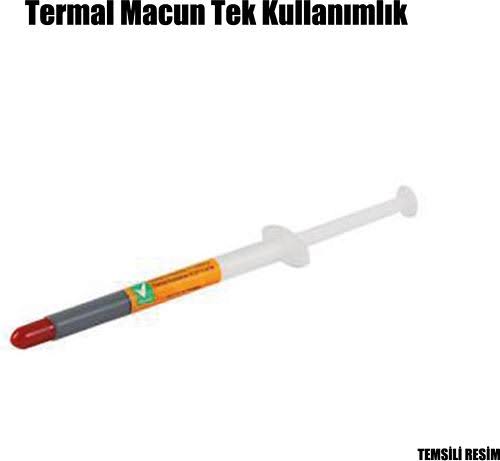

Bilgisayarcıdan aldım tek kullanımlık. Ama kalitesiz birşey olduğu belli koyu gri renk.
Sorun belli oldu, termal macunun adı termal macun, diş macunu susmuşsunuz 😂. (Termal macun iyi bir iletken olmalı fakat o macun büyük olasılıkla iyi bir iletken degil ısı konusunda).
(bunun gibi miydi?)

Haklı olabilirsiniz ama şunu da sorayım. Ben burdan tek kullanımlık kaç defa termal macun aldım. Çok kez kullandım. Ama hep işlemci üzerine kullandım işlemci üzerinde gayet iyi çalışıyordu oyunlarda, stres testlerinde. Bu termal macun işlemcide normalken Ekran kartında niye böyle bir fark attırıyor.

Ekli dosyayı görüntüle 95184
(bunun gibi miydi?)
Ta kendisi bu arada.
