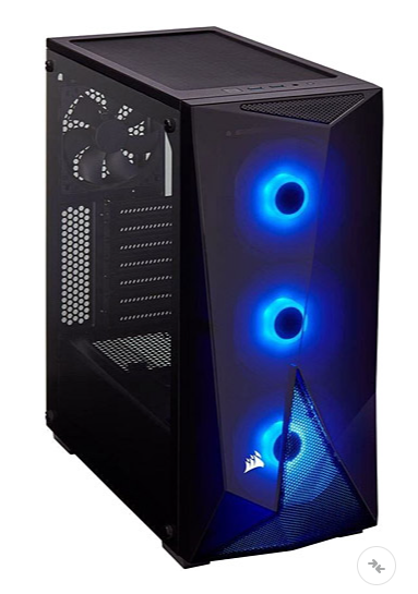

Her kasada yok sanırsam o ? Hd audionun yanındaki giriş icin diyorum.
Birde takamadıgım .
Kalın güc kaynağından geliyor. Üstünde PC Le yazıyor girişini bulamıyorum…

Kasanın arka kısmında ,anakrt çıkışlarının olduğu yerde bi sürü usb çıkışı var. Onlar için zaten bi kablo vs. tkılmaz. Direkt anakarta bağlılar. Sen şu kasayı almadınmı Bunu aldıysan üstte, usb bağlantı yeri var. bir veya 2 tane. Tam görülmüyor. Ama bunların çalışması için anakartındaki usb soketine,kasanın usb kablosunu takman lazım Önce kasanın usb kablosunu bul .Anakrtta nereye takılacağını gösteririz.

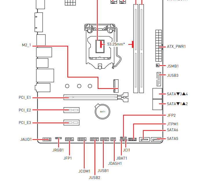

Ekli dosyayı görüntüle 168970
Demek istediğim ? Anakartın alt bölümdeki giriş kısmında ki USB pinleri. Kasada ona takılacak kablo yok. Evet bu kasayı aldım
Sadece anakartta ki usb 3 kısmına takalı bir kablo var .Güç kaynagından iki adet kalın kablo cıkıyor . Biri ekran kartına takılıyor yanlış anlamadıysam. Ona birleşik olan kablonun yerini çözemedim halan

Vardır . Olmaması mümkün değil.
Anakartındaki, JUSB1 ve JUSB2 yazan yerler, kasanın önündeki usb 2.0 için. JUSB3 soketi ise ,kasanın önündeki usb 3.0 için.
