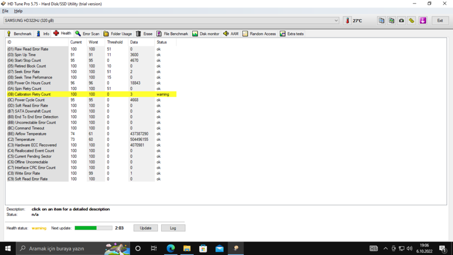

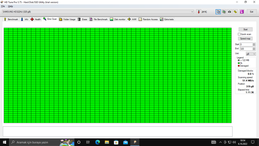

Bayağıdır bu sorun var. Performansla doğru orantılı olarak dalgalanma oluyor. Prizle alakalı değil TV'yi tek olarak taktım değişmedi. Ayrıca yüksek CPU, disk kullanımları gibi sorunlar da var. Mesela dalgalanma olmayınca bilgisayar daha akıcı ve hızlı oluyor oyun da daha akıcı oluyor. Ama dalgalanma varken aynı zamanda akıcı değil daha yavaş oyun performansı daha kötü oluyor. Kasadan da bazen sesler geliyor. Yazılımsal değil sanırım format attım kaç defa değişen bir şey yok. Ayrıca bilgisayar ilk geldiğinde bugüne oranla çok daha kısa sürede açılıp kapanıyordu ve hızlıydı. Hangi bileşenlerde sorun var nasıl anlayabilirim?
HDD ye bazı testler yapmıştım:

Kuzey köprüsünde sorun olabilir. Diğer seçenekleri elemek adına
Ramlerden önce sadece birini, sonra sadece diğerini sırayla diğer ram yuvalarına takarak sorunun geçip geçmediğine bakmak gerek. Eğer sorun geçmez ise rami eleyebilirsin.
Ayrıca windows memory testi yaparak ram sağlığını ölçmek te faydalı olacaktır.
Görüntüyü nereden alıyorsun? Direk anakart mı, gpu danmı? Gpu dan alıyorsan gpu çıkartıp direk anakarttan işlemcinin entegre görüntü biriminde bu sorun yaşanıyormu onu kontrol edebilirsin. Varsa başka bir ekran kartı ile deneyebilirsin. Eğer sorun geçmez ise gpu yu da eleyebilirsin.
Geriye anakart işlemci kalır. Bunları da değiştirmek zor.
Bios güncelle, format at sorunun devam edip etmediğine göre ek çözümler uygulanır.
Eğer çipset yani kuzey köprüsündeyse reballing işlemi uygulamak gerekebilir. Eski donanımlarda çipsette soğuk lehim sorunu sık görünüyor. Anakart değişimine kadar gidebilir. Önce kolay yöntemlerle hata tespiti yapmak gerekir.

Hocam RAM'leri önce 2sini sonra 2 sini PC de bırakarak denedim aynı sorun devam etti. Onboard karttan görüntü almayı denedim fakat sinyal gelmiyor. Aslında birkaç ay önce ekran kartını çıkartmayı denemiştim ve tırnağını kırmıştım. Sonra o/b görüntü almayı denedik ve PC fanları çok hızlı bir şekilde dönmeye başladı açılmadı.Sonra tekrar gpu'yu taktık 100 CPU, 100hdd olmaya başladı. PC'ye format falan attım ama düzelmedi(düzelmesini beklemedim). Birçok kez format attım. Ama her formattan sonra birkaç gün CPU, HDD 100 falan oluyor ağırlaşıyor. System %20 CPU kullanıyor. Boştayken CPU en az 50-60 kullanılıyor. Birkaç gün geçtikten sonra değerler normalleşiyor biraz daha fakat hala kötü.Eskisine göre çok kötü.@mychar276
