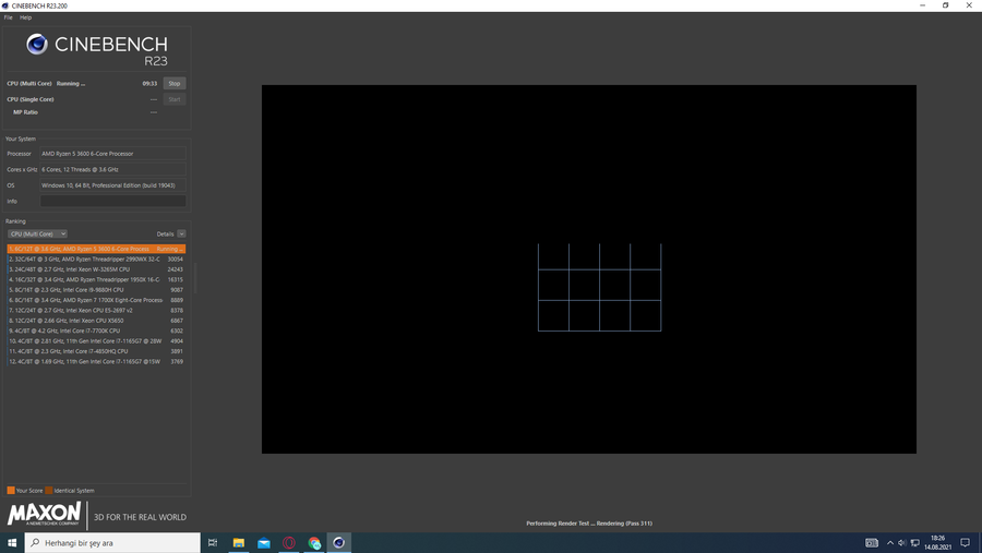

cinebench r23 testini başlattım ama bozuk oldu ekranda resim gözükmüyor ve altta pass 200-300 lere geliyor başkaların videosunu izledim onda 10 tane pass yapıyor bende 300 e kadar pass yazpıyor 20 saniyede bir gariplik var

Diğer konuna da yazdım Farklı bi linkten cinebenchi indirip,tekrar dene. Yine aynı şey olursa, prime 95 in bu versiyonu ile, (AVX komutlar yoktur bu versiyonda)işlemciyi bi test edelim. En az 15 dakika ,hiçbi, çekirdek hata vermeden testin devam etmesi lazım.
