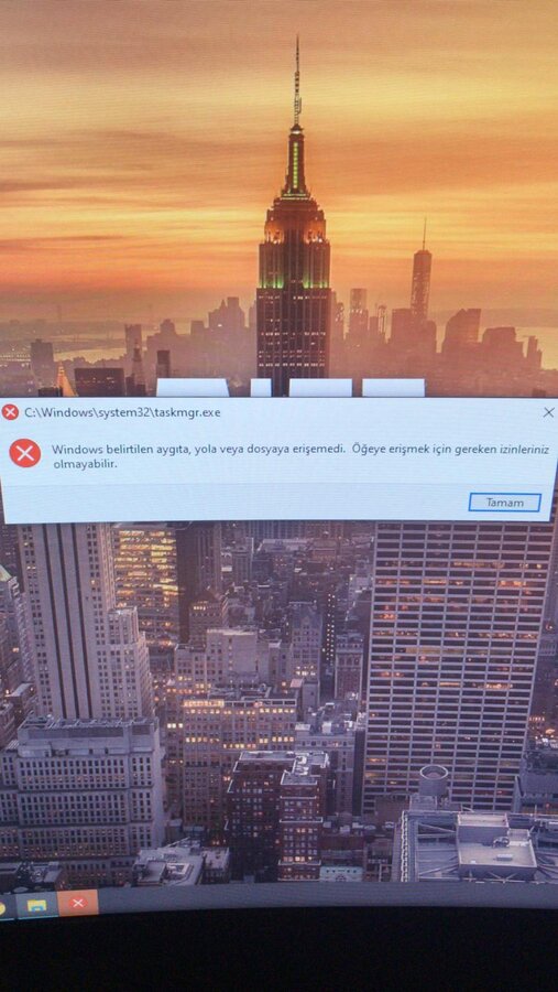

usbsiz cd siz fortmat yönetmleri var onu yapmayı deniyorum yine aynı hatayı veriyor sanırım bilen birinin bilgisayarımı formatlaması gerekiyorKimse kendi sistemini kısıtlamaz eğer etrafında şakacı birisi yoksa, sistemin başkaları tarafından kontrol ediliyor olabilir.
Format gerekir. Yapabiliyorsan bilgilerini yedekle.
Bir ihtimal ise sistem dosyalarının bozulmuş olması da olabilir.
2 ay önce aldım pcyi ve böyle bir sorunla uğraşmak gerçekten çok can sıkıcıKimse kendi sistemini kısıtlamaz eğer etrafında şakacı birisi yoksa, sistemin başkaları tarafından kontrol ediliyor olabilir.
pcyi 2 ay önce aldığım için içinde bir şey yok önemli,direkt format atsam olur mu ?Virüs olma ihtimali yüksek. O yüzden Windows dışında bir virüs taraması yapın. Kaspersky'nin bununla ilgili bir çözümü var. Mevcut bilgisayarınızdan veya mümkün değilse başka bir bilgisayardan bu linki kullanarak kurtarma diskini indirin. İndirdiğiniz .iso dosyasını, eğer bir cd veya dvd yazıcınız varsa boş bir diske yazdırabilirsiniz. Yoksa sorun değil, en az 2 GB boyutundaki bir flash disk de işinizi görür. Bu işlem sırasında flash diskin tüm içeriğinin silineceğini de unutmayın. Diskte önemli dosyalarınız varsa yedeğini alın. Flash diske yazmak için buradan Rufus yazılımını indirin. Flash diski taktıktan sonra aşağıdaki resimdeki gibi seçenekleri seçin. "Seç" kısmından indirdiğiniz .iso dosyasını seçin. Not: Flash Diskinizin harfi farklı olabilir.
"Başlat" düğmesine bastıktan sonra şöyle bir şey karşınıza gelecek
Tabi tüm bunlar sizin ekranınızda Türkçe olarak gözükecek. İlerleme konusunda zorluk yaşayacağınızı sanmıyorum. Tamamı seçtikten sonra yazma işlemi başlayacaktır.
Tamamlandıktan sonra bilgisayarınızı flash disk üzerinden başlatmanız gerekecek. Bu kısım biraz zor olabilir; çünkü sistemden sisteme değişiklik gösteriyor. Bazı bilgisayarlar, eğer flash disk takılıysa otomatik olarak flash diski tanır. Önce bir deneme olarak bu flash disk takılıyken bilgisayarınızı yeniden başlatın. Eğer Windows tekrar açılırsa tanımamış demektir. Bu kısımdan sonra ya bios'a erişip boot seçeneklerinden usb sürücünüzü seçmeniz gerekecek, ya da bilgisayar açılırken ilk ekranda boot menüsüne girerek oradan flash sürücünüzü seçmeniz gerekecek. Bios'a veya boot menüsüne hangi tuşla girebileceğiniz bilgisayar açılırken bir yerlerde yazar. Bulamazsanız internette anakartınızı veya bilgisayarınızın modelini araştırarak öğrenebilirsiniz. Bios üzerindeki değişikliklerin risk taşıdığını ve bilgisayarınızı açılamaz duruma getirebileceğini de unutmayın.
Sonra ekrandaki talimatları izleyin ve tam bir virüs taraması başlatın. Eğer virüs kaynaklıysa bu sorununuzu çözecektir.
Aynı talimatları içeren şu video da yardımcı olabilir :
Format da yukarıda belirttiğim yöntemlerin benzerini yapmanızı gerektirecek. Ama format atmadan önce daha kolay bir şekilde Windows'u sıfırlamayı deneyebilirsiniz. Şu videodaki yöntemi "Her Şey Kaldır" seçeneği ile bir deneyin.pcyi 2 ay önce aldığım için içinde bir şey yok önemli,direkt format atsam olur mu ?
bu arada pek anlamam ama sorunun dosyalarla ilgili olduğunu düşünüyorum lolü sildikten sonra oldu galiba eğer lolü sildikten sonra olmadıysa windowsu güncelledikten sonra oldu windowsu güncelledim pc açılmadı sürekli kendini resetliyordu diğer gündede açılmayınca tüm kabloları çıkarıp kasayı arkadan aç kapa yaptım sonra düzeldi şimdide bu sorun format atmak en mantıklı gibi çünkü söylediğini yapabileceğimi sanmıyorum
aynı hata sıfırlamama izin vermiyorFormat da yukarıda belirttiğim yöntemlerin benzerini yapmanızı gerektirecek. Ama format atmadan önce daha kolay bir şekilde Windows'u sıfırlamayı deneyebilirsiniz. Şu videodaki yöntemi "Her Şey Kaldır" seçeneği ile bir deneyin.
Format atmak isterseniz, Windows 10'u İndirin adresinden "Aracı Şimdi İndir" seçeneğini kullanarak yükleme yazımını indirin. Ardından aşağıdaki videoyu takip ederek nasıl yapabileceğinizi öğrenebilirsiniz.
