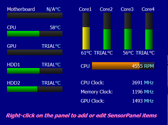

yalnız şöyle bir durum var. kasada işlemcinin olduğu yere dokunulmuyor. özellikle H1Z1'de, elimi yaktı yani. bu normal bir durum mu?
pc boştayken ve 10 dakika oyun oynadıktan sonra
