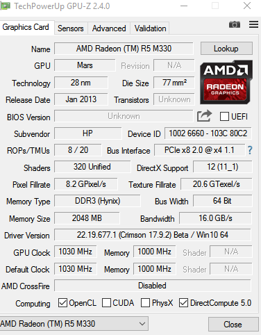

cpu z de bunlar var
    36.6 KB · Görüntüleme: 888
HÜDHÜD
Rektör
5 Mayıs 2017
10,090
6,551
ram i bul oradan, grafik kartın zaten yeterli.
HÜDHÜD
Rektör
5 Mayıs 2017
10,090
6,551
gpu z nin yeni versiyonu yok bende şimdi indirdim :D eski versiyonlarında hepsi vardı bi dakka iyice bir bakayım kardeşim :)
HÜDHÜD
Rektör
5 Mayıs 2017
10,090
6,551
ben yukarıda cpu z demişim sen gpu z yüklemişsin :D sorun o :)

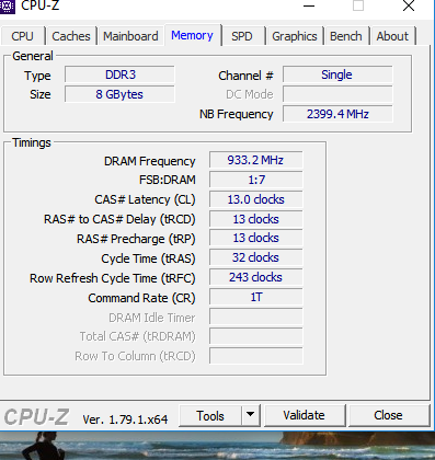

mustafatrk1937
15 Eylül 2017
24
22
sanırım burası
    46.9 KB · Görüntüleme: 809

HÜDHÜD
Rektör
5 Mayıs 2017
10,090
6,551
gayet iyi , benim tahminim eğer sanal belleği de kapamışsan ve driverlar da güncel ise en az 60 -80 fps ... gerçekte kaç alıyorsun?

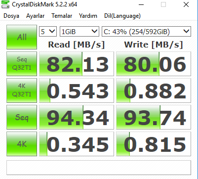

PerformanceTest bu program ile diski ve gpuyu rami test eder misin? öncelikle diski. sonrada aynı marka ve model puanları ile karşılaştır, hangisinde sorun var anlarız, yardımcı olur. crystal diskmark ile de diski test edebilirsin.
mustafatrk1937
15 Eylül 2017
24
22
--- Gönderi Güncellendi ---
sanırım disk te sorun var
    31.3 KB · Görüntüleme: 709
    33.7 KB · Görüntüleme: 611
    35.3 KB · Görüntüleme: 459
HÜDHÜD
Rektör
5 Mayıs 2017
10,090
6,551
crystal diskmark kullansan daha iyi anlarım. bu değerler mb cinsinden mi acaba...? bide hdd nedir? normal 5400 rpm mekanik mi ssd mi? ssd olsa gerçi bilgisayar şahlanırdı :)
    36.4 KB · Görüntüleme: 437
