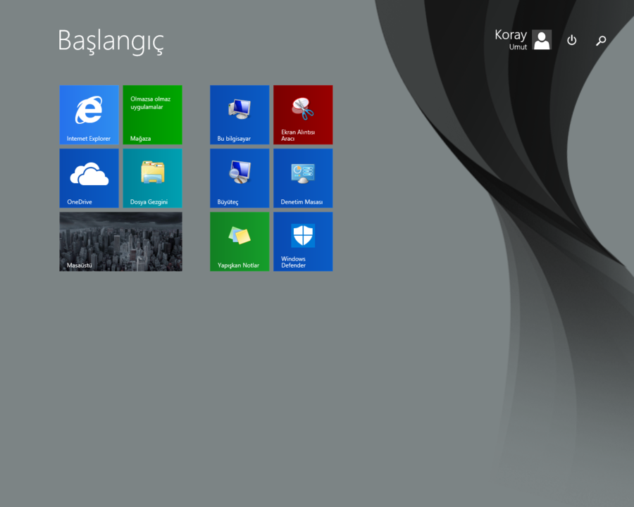

Başlangıç Ekranı ve Giriş Ekranındaki Metro Simgeleri falan nasıl peki? Onlarda herhangi bir sorun var mı yoksa sadece emojilerin kare kutular olarak görüntülenmesi sorunu mu var?
Windows 8.1 industry pro var

Ben internette 8.1 sürümünde olan emoji sorunu için paylaşılan bir paket göremedim. Genel olarak bütün güncellemeleri yapmayı deneyebilirsiniz.
@Koray Umut, hangi programlarda veya tarayıcılarda emoji sorunu olduğunu belirtebilir misin?

0 kurulmuş bir sistemdir kendisi.
Hangi programlarda sorun olduğunu belirtebilir misin? Yoksa sistemin genelinde mi problem var? Çünkü Windows 8.1'de emoji sorunu olmaması gerekiyor. Emojiler sistem ile birlikte kurulu bir şekilde geliyor.
ss atayım bir dakka

Bildiğim kadarıyla Windows 8.1 sürümlerinde böyle bir sorun yok. Bazen 3. taraf yazılımlar, varsayılan yazı tipini (font) aynı yazı tipinin daha eski bir sürümüyle değiştirmesine neden olabiliyor. Zaten bundan ötürü "3. taraf herhangi bir yazılım yüklediniz mi?" diye sormuştum. Çoğu durumda, en son yazı tipi güncellemeleri Windows yükseltmeleriyle geliyor.

Ekran görüntüsü Discord üzerinden alınmış ve büyük bir ihtimalle Koray benim üstte belirttiğim yöntemler ile sorunu çözecek fakat konuya bakmıyor.
