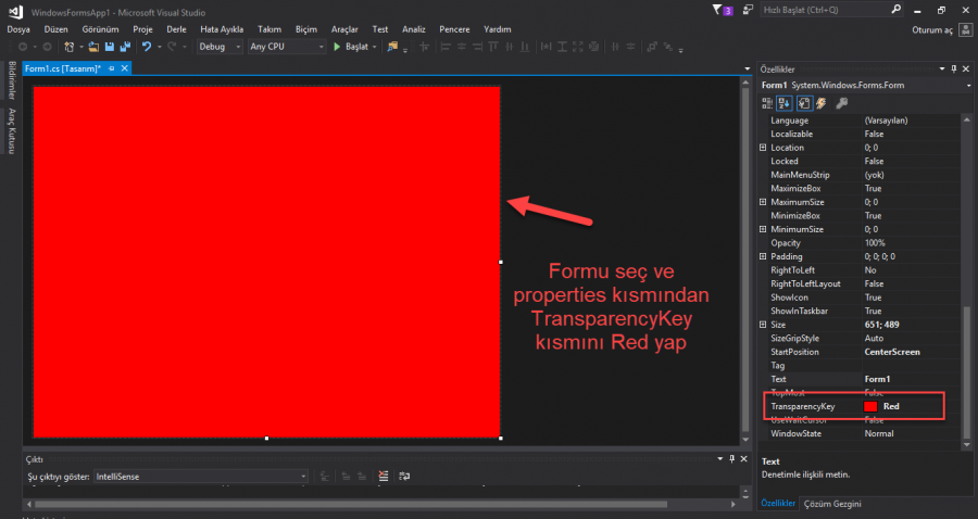

Şimdi gelelim soruma; C# windows application çalışmam üzerinde bilirsiniz form kısmı vardır ve windows penceresi şeklindedir.(fotoğraflarla destekliyeceğim)
ben o pencere şeklini bir oyun girişi gibi yamuk yumuk şekilli şukullu png bir giriş ekranı ile değiştirmek istiyorum.
Bu mümkünmüdür. mümkünse biri yardımcı olurmu . youtubede ben arattım ama bulamadım nasıl araştıracağımı anlamadım.

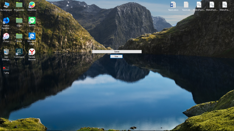

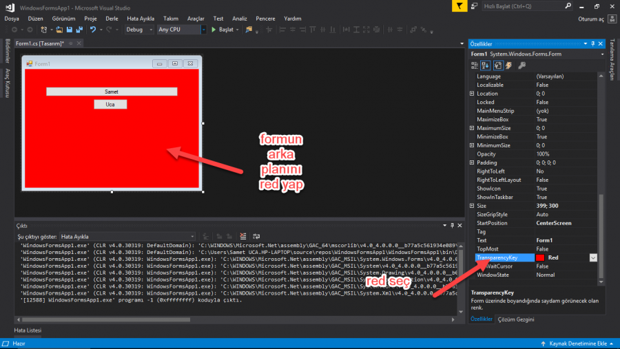

Çok basit form özelliklerine gel. Orada transparency key var. Tıkla bir renk seç. Artık o renge sahip olan her bileşen bahsettiğin gibi olacaktır.
Mesela örnek
Çalışır hali

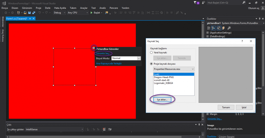

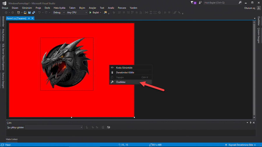

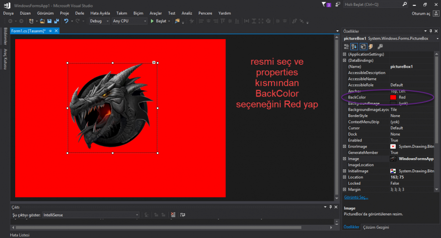

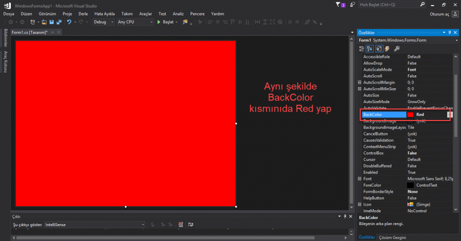

Resmin .png uzantılı olduğuna dikkat et.
Daha sonra visual studio aç ve yeni bir form app oluştur.
Formu sağ tıkla properties kısmını aç ve aşağıdaki görselde söylediklerimi uygula.

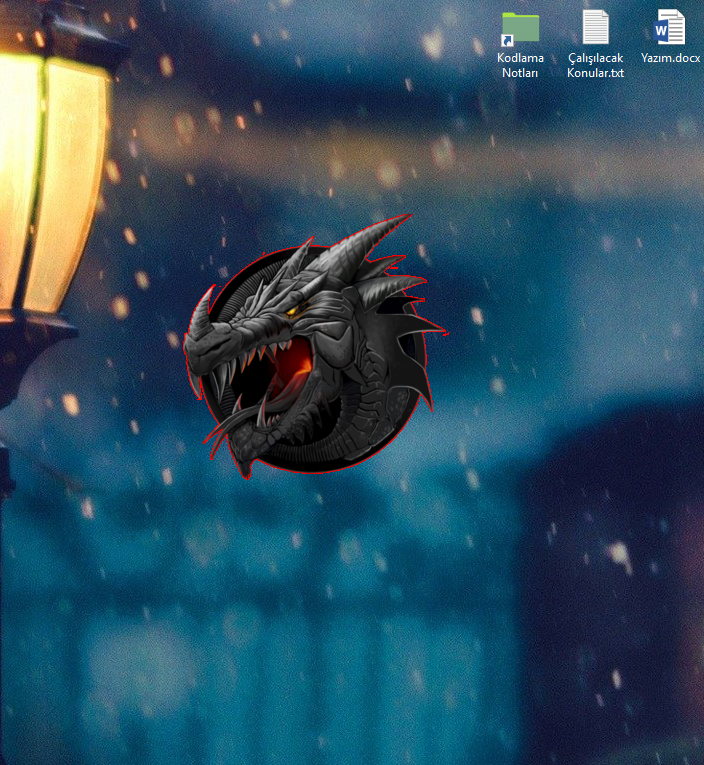

Çok teşekkür ederim emeğin için çok yardımcı oldun fakat içerisi png oldu ama yandaki form pencereleri hala duruyor ve(belkider setup yaptıgımda gidicek onlar) ve fotoğrafın etrafıdna kırmızılık kalıyor sendede var neden acaba bunu tam olarak kullana bilirmiyim ? ve mesela kendım png bır button tasarladım bunu yerleştirdim. sonra bu png gorsele button görevi nasıl veririm yada butonumu değiştirmem lazım? çok yoruyorum fakat çok yardımcı oluyorsun teşekkr ederım <3

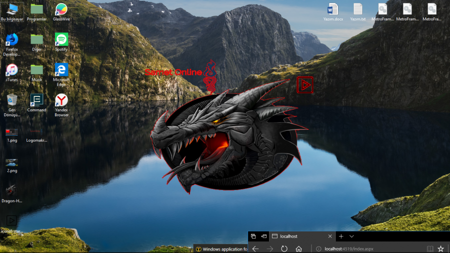

bak böyle oluyor :D

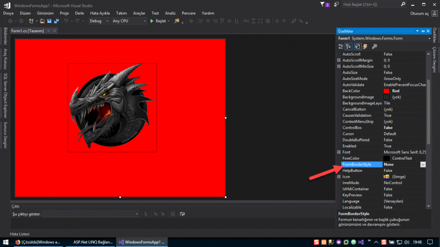

Formu tıkla sonra özellikler kısmında BorderStyle var. Onu "None" olarak ayarlamalısın o zaman istediğin gibi olur.
Tasarladığın resmi buttonun özelliklerinden BackgroundImage özelliğine ekleyebilirsin ama bu pek hoş görünmüyor.

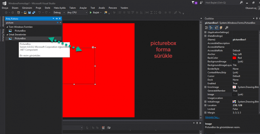

Diğer türlü toolboxdan PictureBox ekle forma daha sonra o pictureboxdan tasarladığın resmi seç. Sonra resmi çift tıkla açılan yere istediğin kodu yazarsın. İllaki button olmasına gerek yok.
