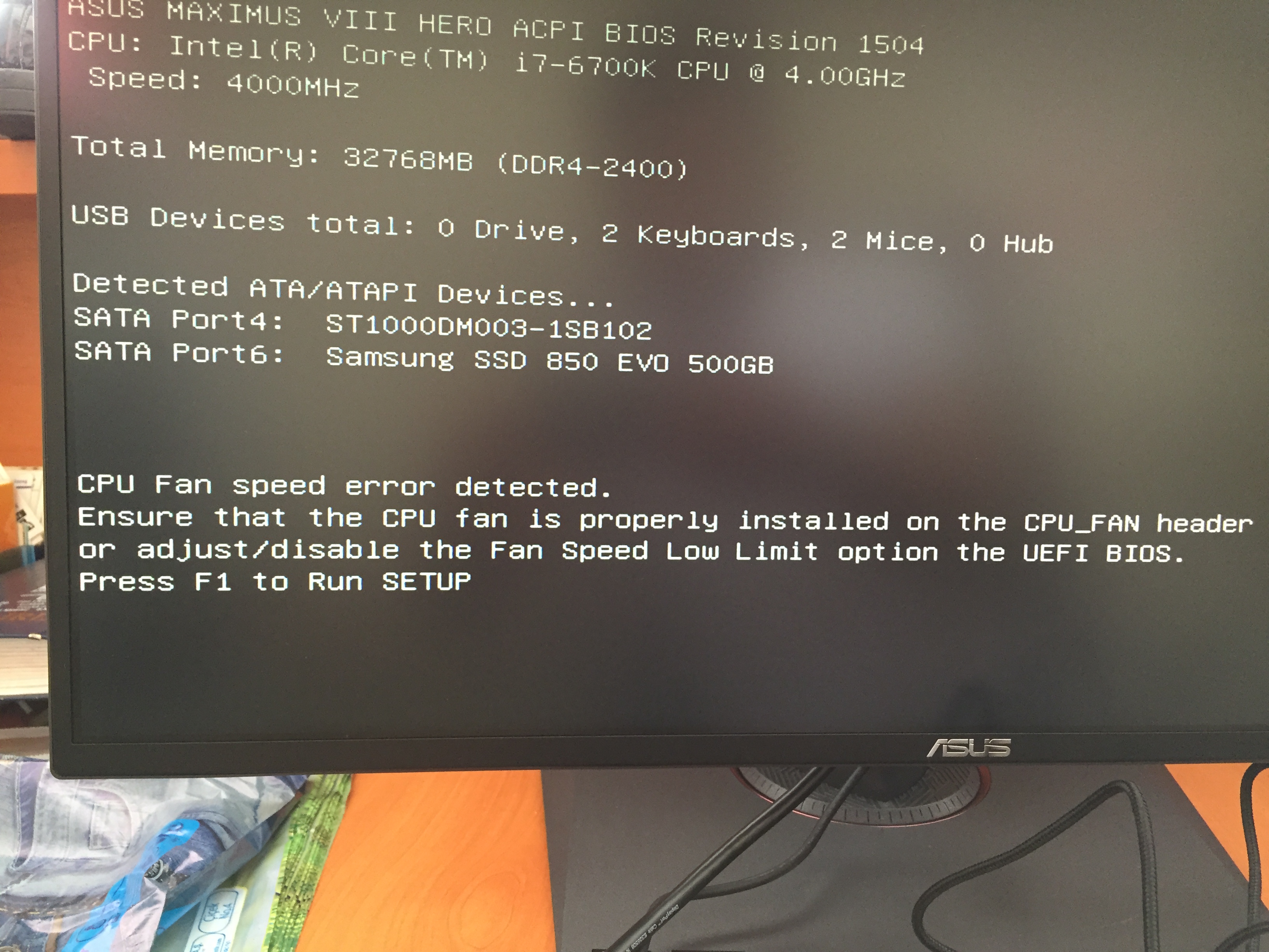

Slm.Bugün parçalarını topladığım pc yi montaj için servis e götürdüm,tek sorun sıvı soğutmada çıktı,sıvı soğutma çalışıyor ama işlemciyi soğutmuyor,cpu derecesi 90 dereceye ulaşıyor.Sizce hata parça da mı yoksa ilk defa sıvı soğutma montajı yapan servis de mi.CPU fan error hatası veriyor pc açılışında siyah ekranda.işlemcim i7 6700k

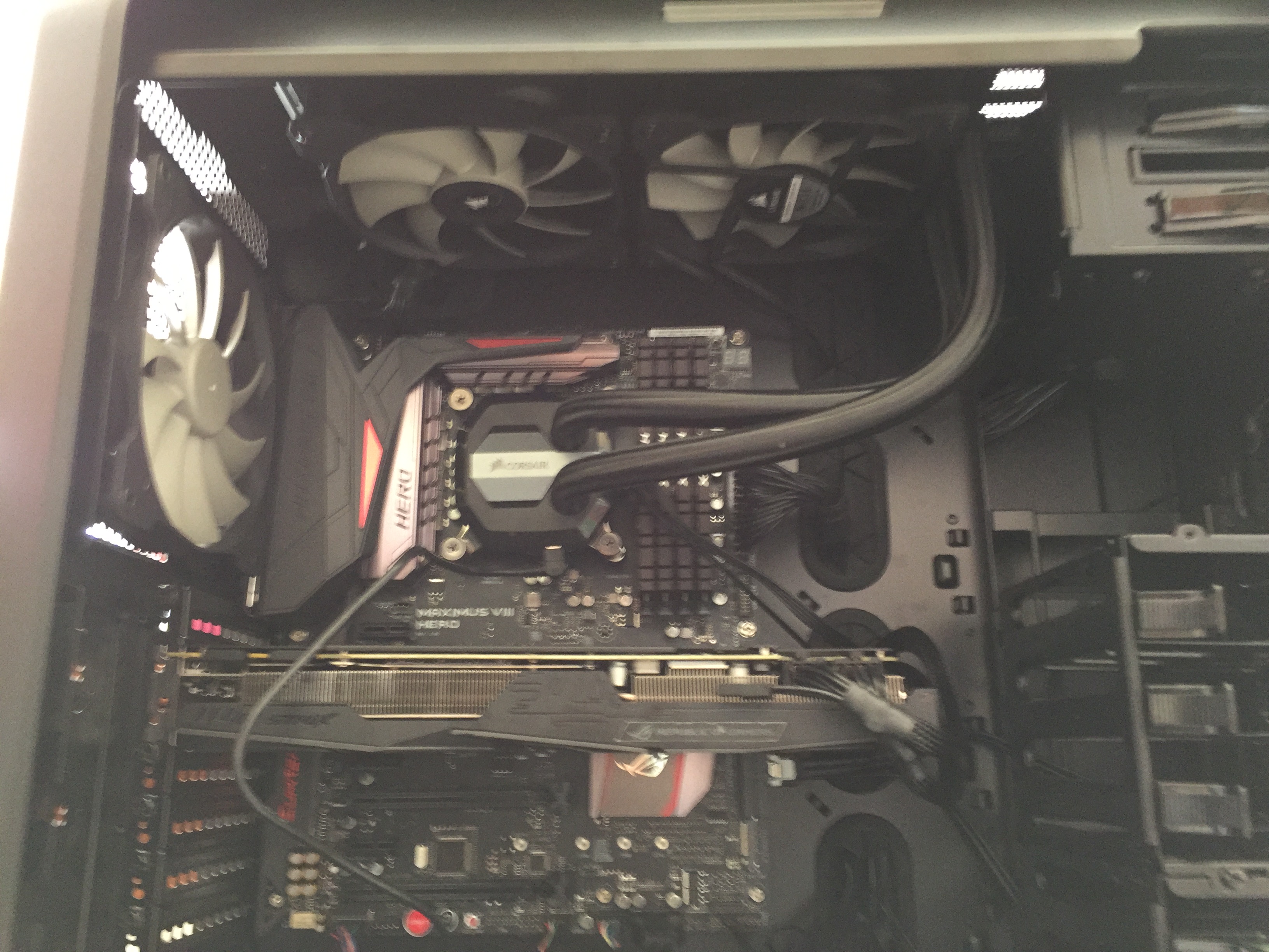

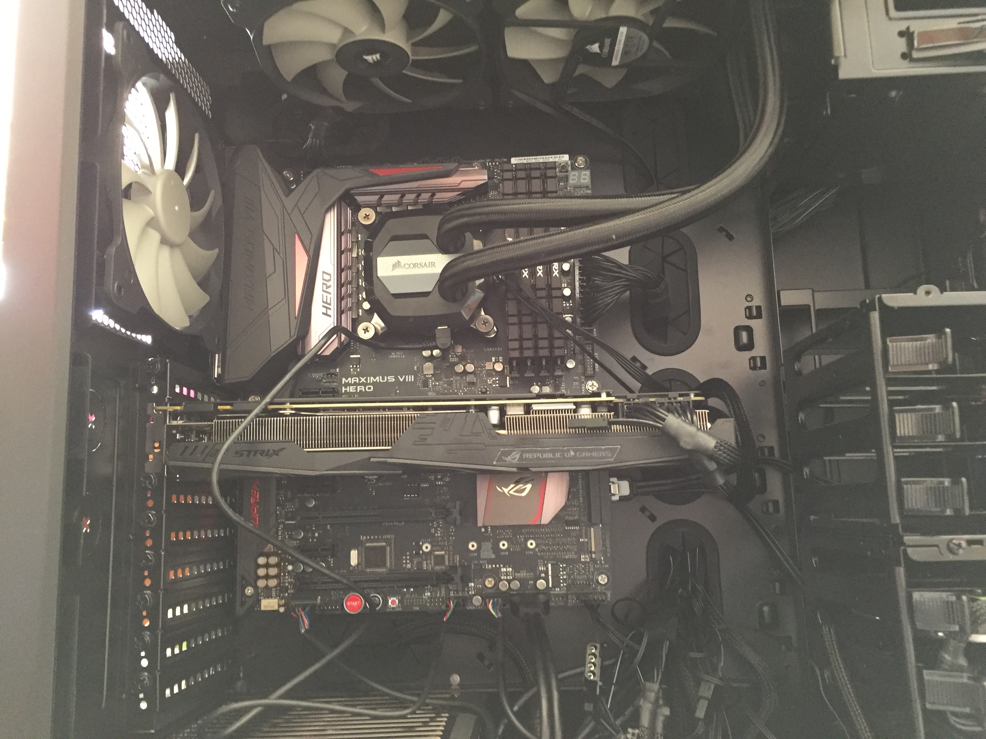

Pompa çalışıyor mu? Bir de kasanın içinin resmini at nasıl takmışlar bakayım

Hocam pompa çalışıyor derken corsair amlemin işiği yanıyor yani.Sizi gönderdiğim resimler pc nin kapalı hali.

Sorun soğutucu da hocam. Soğutucunun kablosu anakarta bağlı mı? Böyle ilk açtıgında bir sıvı pompalama sesi gelmesi lazım

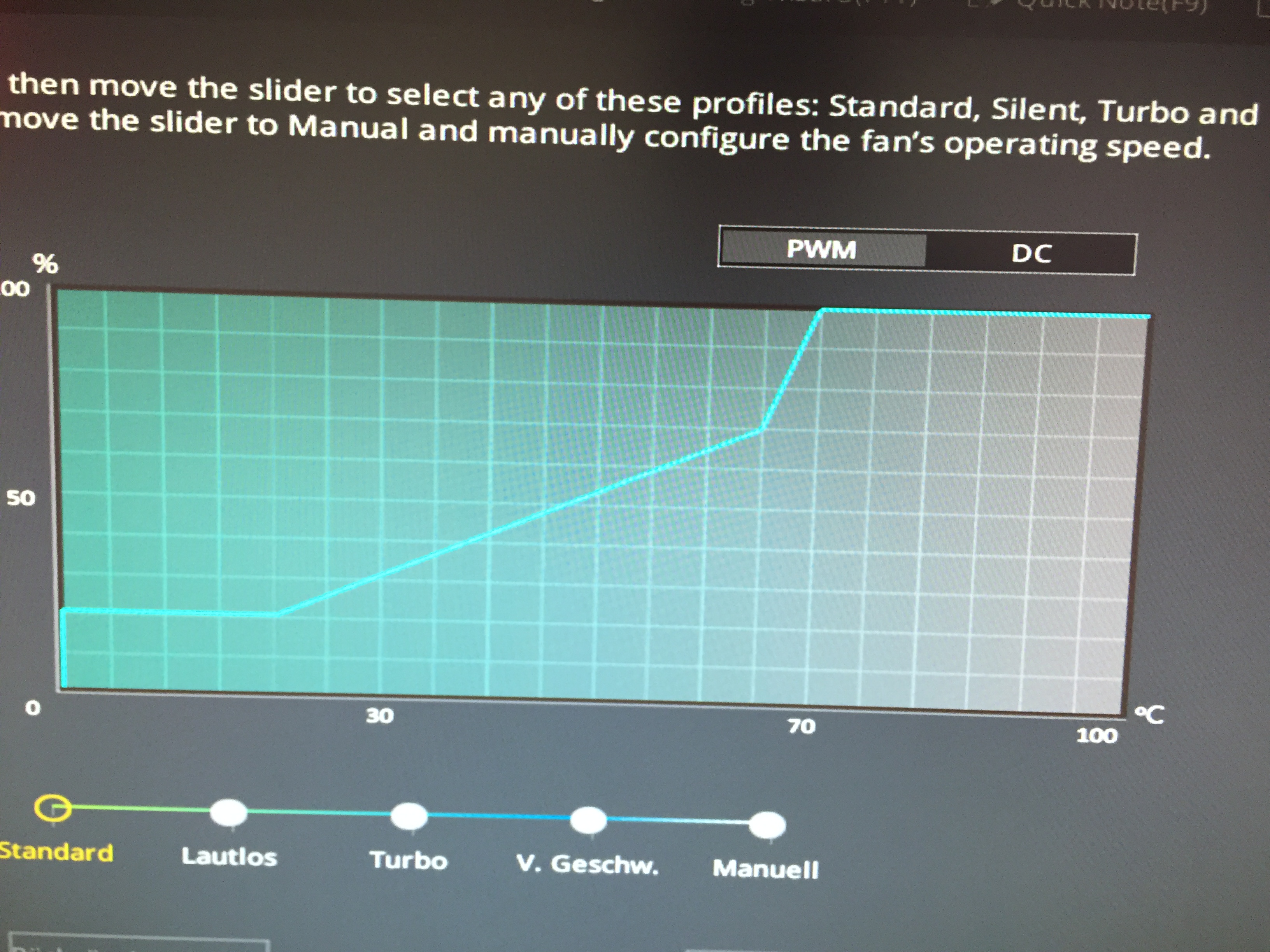

Hocam anakarta sıvı soğutucudan gelen kabloyu cha fan 4 yazan yere taktım sonra biosdan fan control ayarına girip resimdeki PWM yi seçince kasa da sıvı soğutmanın ışığı söndü ama cpu derecesi 31-32 arasına düştü.Doğru bişey mi yaptım yanlış anlamadım.Pc yi açınca halen fan hatası yazısı var.

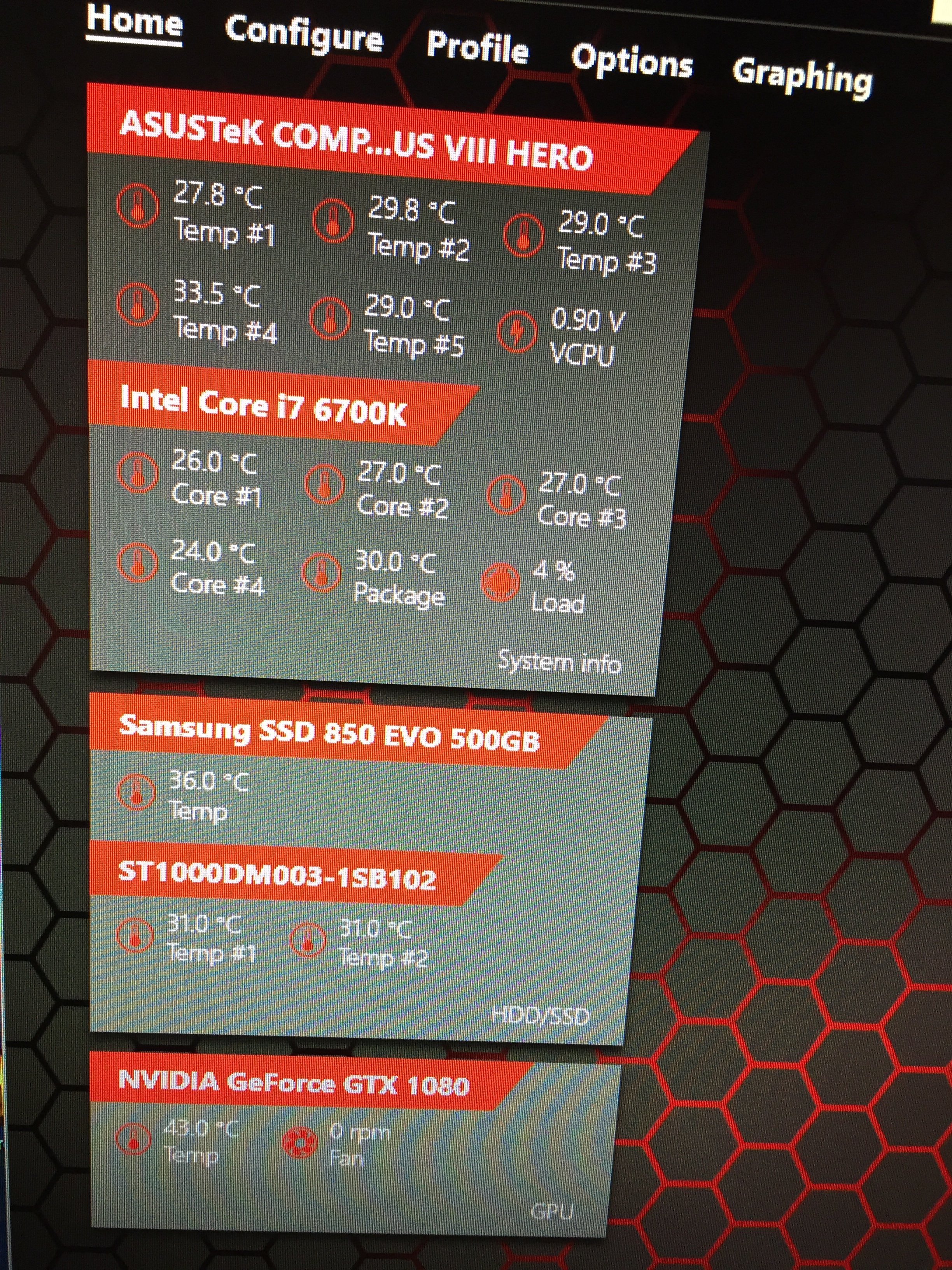

Hocam açılıştı hata yazısı olmasına rağmen fanspeed programı değerleri böyle gösteriyor.aceba biosda bişeyler mi ayarlanmalı?

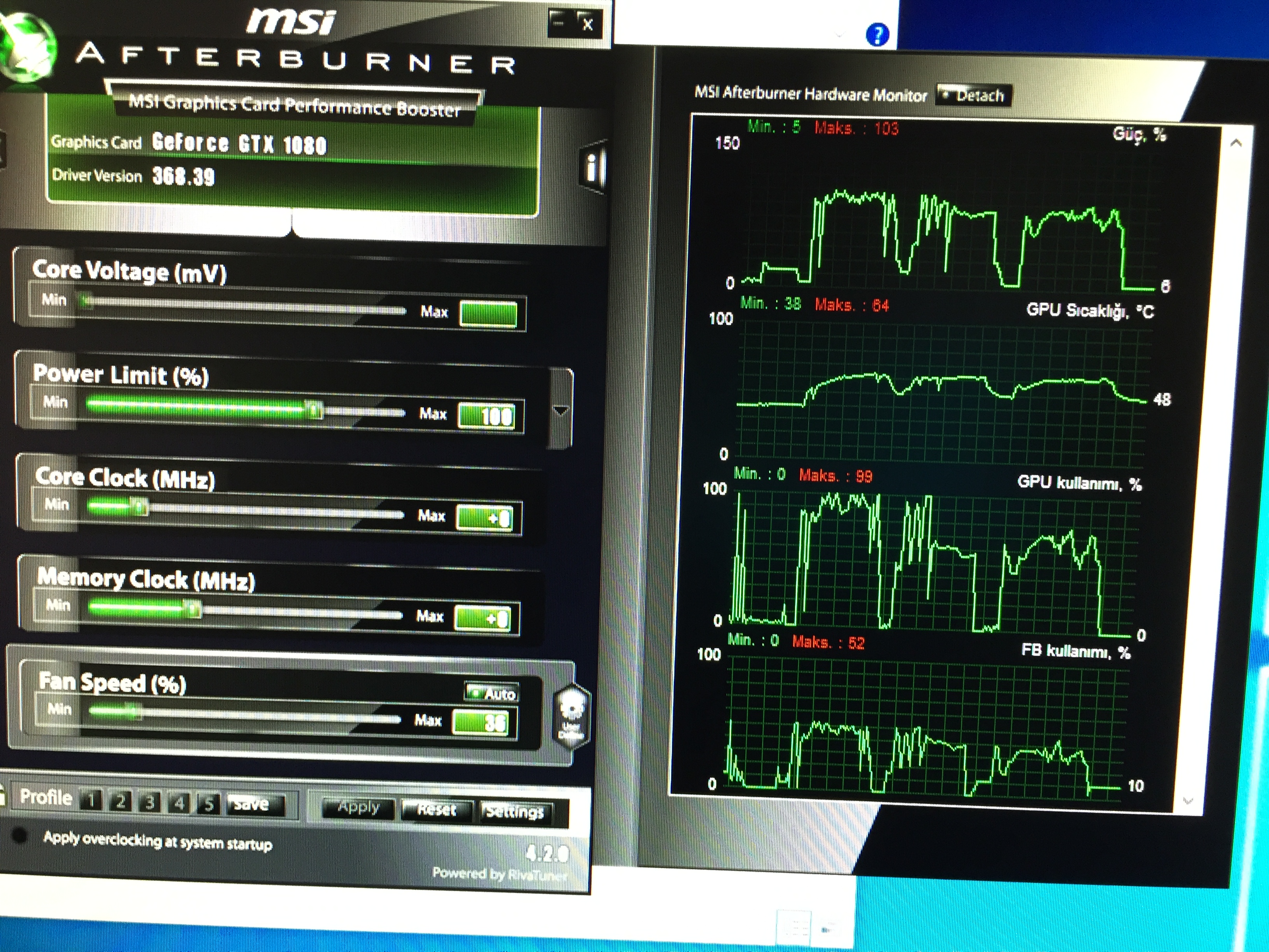

Sıcaklıklar normal gözüküyor. Eğer sıvı soğutmanın fanları dönüyorsa sorun yok. Herhangi bir sorun kaldı mı? Birde MSI Afterburner ile oyun için değerleri paylaşır mısın?

Buyrun Hocam

Evet artık 90 derecelere çıkmıyor ama açılışta halen aynı hatayı veriyor du,anakart ta yuvayı değiştirdim ve bios dan fan kontrol bölümünden PWN VE DC seçeneklerinden PWN yi seçince düzeldi.Ama dediğim gibi açılışta hata ekranı gelmeye devam etti.Onu da biosdan advanced monitör ayarlarından ignore yaparak yoksaydım bu sayaede hata ekranı gelmiyor artık.Tabi içim rahat değil sonuçta hata ekranı var ama ben yok sayarak kapatmış oldum hata ekranını.Mesela şu an kasa sıvı soğutmanın corsair amblemi ışığı yanmıyor ama dereceler gördüğünüz gibi.
