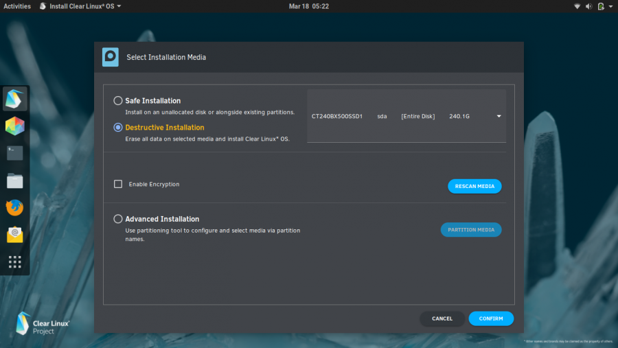

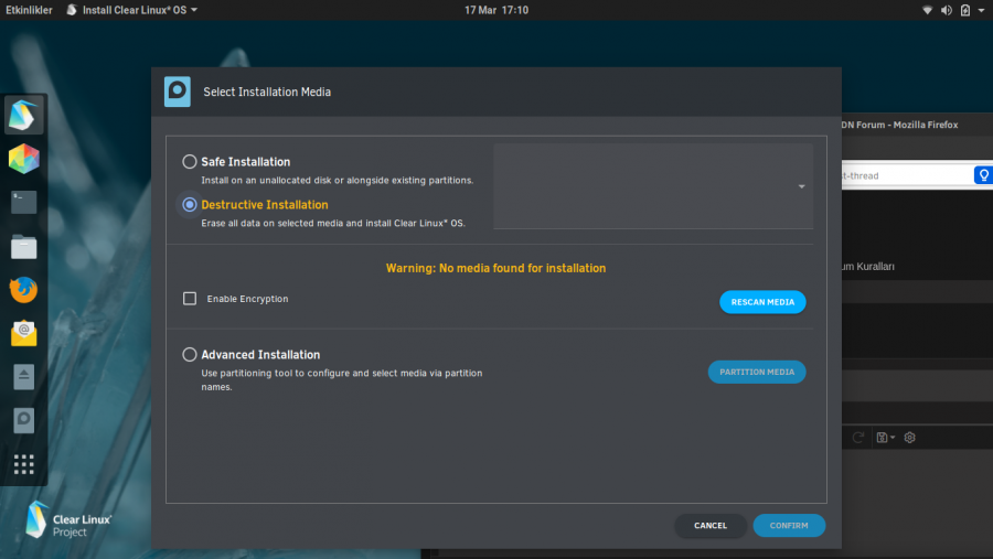

Herkese iyi forumlar. Kurulum SSD'yi görmüyor. Sorun bu şekilde:
UEFI olarak açtım ve SATA mode AHCI'de zaten. Normal olarak gözüküyor fakat kurulum görmüyor sadece. Sebebi nedir? Şimdiden teşekkürler.

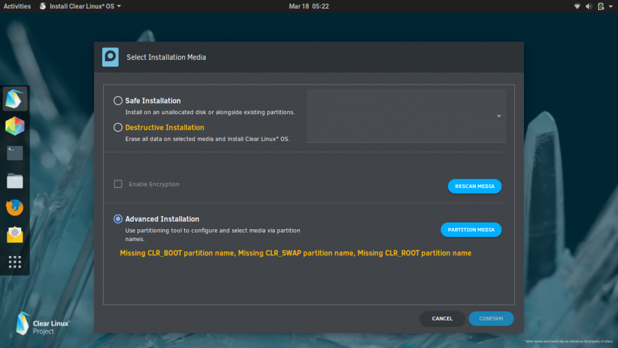

Advance Install bölümü görüyor mu?

Advanced için 3 tane partitiona ihtiyaç varmış. 1. ESP, 2. Swap, 3. kurulacak partitionmuş. Hepsini oluşturup kendi dediği isimleri vermem gerekiyormuş. Gparted'ı açıyor bunu söyledikten sonra. Bende ESP var, partitionda hazır ama Swap yok ve isimleri de böyle dediği gibi değil.

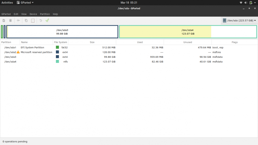

Gparted görüntüsünü atabilir misiniz?

Buyrun:
O NTFS partition Windows 7 bu arada.

öncelikle sda3 satırına sağ tıklayıp resize/move seçeneğine tıklayın ve free space prending kısmına 4096 yazın. Resize butonuna basın ardından yukarıdaki yeşil tike. Daha sonra yeni oluşan unloccaletd 4GB bölüme sağ tıklayın new butonuna basın ve file system kısmını linux-swap olarak seçin. Partition name kısmına "CLR_SWAP" yazın ve tamam deyin. /dev/sda 1 satırına sağ tıklayıp name partitiona basın ve "CLR_BOOT" yazın daha sonra /dev/sda3 satırına name partitiona basın ve "CLR_ROOT" yazın ve yukarıdan yeşil tike basın.

Oldu teşekkür ederim herkese.
