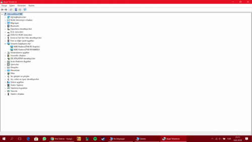

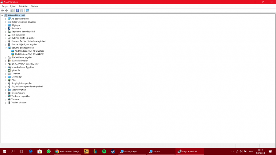

Bilgisayarıma sağ tıklayıp özelliklerden aygıt yöneticisine girip grafik sürücüleri kısmının ekran görüntüsünü atabilir misiniz?

Buyrun. Yardımcı olduğunuz içi teşekkürler.Umarım sorunu çözebilirim.

Şimdi bilgisayarınızda bir tane harici bir tanede dahili grafik kartı var.R5 işlemci ile gelen grafik kartı diğeri ise harici olan ekran kartı.Eğer dediğiniz gibi sıkıntı var ise harici ekran kartını kullanamıyor demek bilgisayar.R5 sürücüsüne sağ tıklayıp devre dışı bıraktıktan sonra oyunlarda dener misiniz?

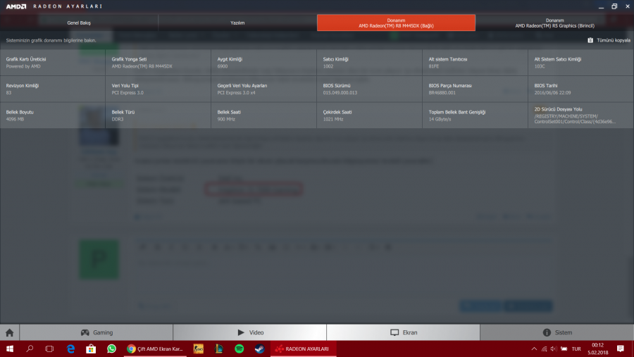

Bakın işte birinci resimle oyntıyor inceleyebilirsiniz.512 MB Ram ile yani.Fakat 2. resimdekinde 4096 MB Yani 4 GB. Onunla oynatsa Takır Takır Oynayacağım.Lütfen acil cevap.

Harbi amd nin kendi ayarlarında 4gb harici gpu gözüküyor fakat bilgisayarın içinde hayalet olmuş kart ortalıkta yok her gpu bende işlemciden gelen dahili kart gözüküyor siz siz olun amd laptop almayın
