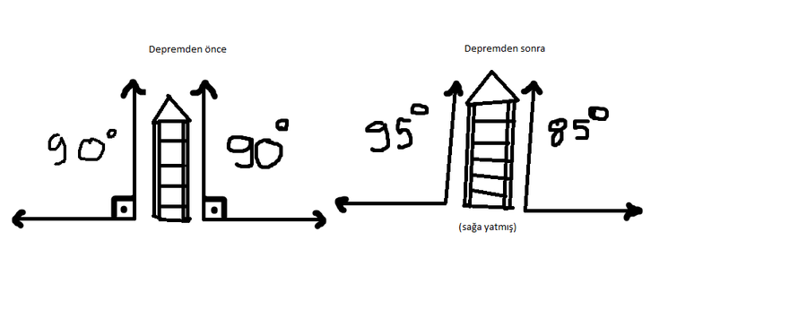

Beton kolonların esneklikleri az olduğu için deprem titreşimleri kolonları kırar ve bina yıkılır diye biliyorum. Çelik esnek olduğu için titreşim çeliği yamultur mu? binada belirli bir açıda yana yatma olur mu?(esnemeden dolayı bir tarafa doğru hafif yatmadan bahsediyorum)

Yıkılmayacaklarını zaten biliyorum benim merak ettiğim şöyle bir şey olur mu olsa bile düzeltilir mi?(eğilme açısını rastgele yazdım daha büyük veya daha küçük olabilir)

Düzeltilebiliyor. Ayrıca bu evlerde temelde problem yoksa öyle eğilmeleri pek mümkün değil. Temel de düzeltilebilir. Olabilecek en kötü hasar en alt kattaki konstrüksiyonların tamamen eğilmesi olur. Bu evi kullanılmaz hale getirebilir. Onun içinde 8.5'i geçen depremler olması lazım.
