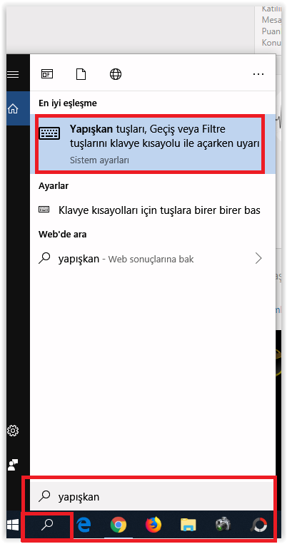

Yapışkan tuşları aktif etmişsindir. (=
PropHeTe
21 Mart 2009
4,151
2,397
Nasıl kapatacağız bunu hocam?
sol altta arama kısmına yapışkan yazdığında çıkacaktır (=

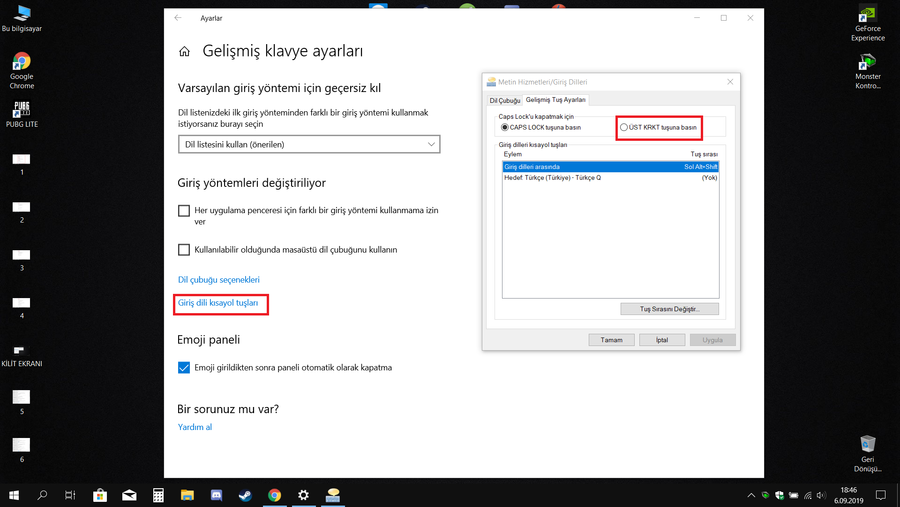

Sorunum çözüldü arkadaşlar klavye bölümünü kurcalıyorum saat 3 den beri ve en sonunda buldum.
Gelişmiş Klavye Ayarları > Giriş Dili Kısayol Tuşları > Metin Hizmetleri Giriş Dilleri > Gelişmiş Tuş Ayarları bölümünde kırmızı çerçeve içine aldığım bölümdeki ÜST KRKT yani Sol Shift tuşuna atama yapmış. Tekrardan CAPS LOCK tuşuna basın kutucuğunu işaretlediğimde sorun düzeldi.
