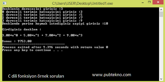

- Burada ekrana yerinekoy(dizi,sayi,derece) terimini yazdırdık. Yani yerine koyma fonksiyonundan return edilen sonuç değişkeni ekrana denklemin sonucu olarak yazılacak.
- Yerine koyma fonksiyonunda sonuç değişkenimizi i 0 dan derece ye olmak suretiyle sonuç + dizi* pow(sayı,i) denklemine eşitledik. Burada dizi yani i dereceli terimin katsayısı çarpı pow(sayı,i) yani sayı üzeri i demiş olduk.
- Bu şekilde bütün dereceler için bu denklemi uyguladıktan sonra sonuç değişkenimizi return edip ekrana yazdırdık.
Ekran Görüntüleri :
