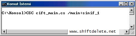

Bu şekilde hazırlanan C# programı bilinen şekilde derlendiğinde hata meydana gelir. Derleme satırında hangi sınıftaki Main() metodunun kullanılmak istendiği belirtilmelidir. Bu konsol uygulaması aşağıdaki gibi derlenirse uygulama ilk sınıftaki Main() metodundan itibaren çalışmaya başlar.
Bu örneğe biraz dikkat ederseniz Main() metodunun bu kez parametresiz olduğunu veya parantezin içine herhangi bir değişken adı yazmadığımı görürsünüz. Ayrıca bu örnekte Namespace hazırlamadığımı fark etmiş olmalısınız.
![cs_ders_3_resim_4.jpg](/proxy.php?image=http%3A%2F%2Fstatic.shiftdelete.net%2Fimg%2Farticle%2Fimages%2Fstories%2F2007%2F05%2Fcs_ders_3_resim_4.jpg&hash=0bfdeecbd5310e6c51e8af4ef7abf7d2)
