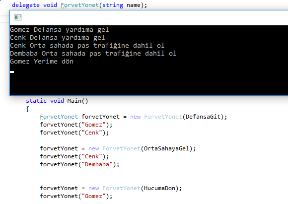

Forvetleri yöneten tek bir hocamız olsun futbol maçında , işte bu bizim delegate imiz olacak , hoca 3 tane komut verdiğini varsayalım maç esnasında , bunlar da işte metotlarımız olacak. Maç esnasında (program çalışma sırasında) , rakibin atağına göre (kullanıcının programda davranışına göre) , komutları hoca (metotları delegate) değiştirecek.
C#:
delegate void ForvetYonet(string name);
class Forvet
    public static void DefansaGit(string name)
        Console.WriteLine(name + " Defansa yardıma gel");
    public static void HucumaDon(string name)
        Console.WriteLine(name + " Yerime dön");
    public static void OrtaSahayaGel(string name)
        Console.WriteLine(name + " Orta sahada pas trafiğine dahil ol");
    static void Main()
        ForvetYonet forvetYonet = new ForvetYonet(DefansaGit);
        forvetYonet("Gomez");
        forvetYonet("Cenk");
        forvetYonet = new ForvetYonet(OrtaSahayaGel);
        forvetYonet("Dembaba");
        forvetYonet = new ForvetYonet(HucumaDon);
        Console.ReadLine();
forvetYonet e ne zaman çağrılırsa , o anda hangi metoda referansı varsa , o metot çalıştırılır.Böylece hangi metodun çalışacağına derleme anında değil , çalışma anında karar verilmiş olur.

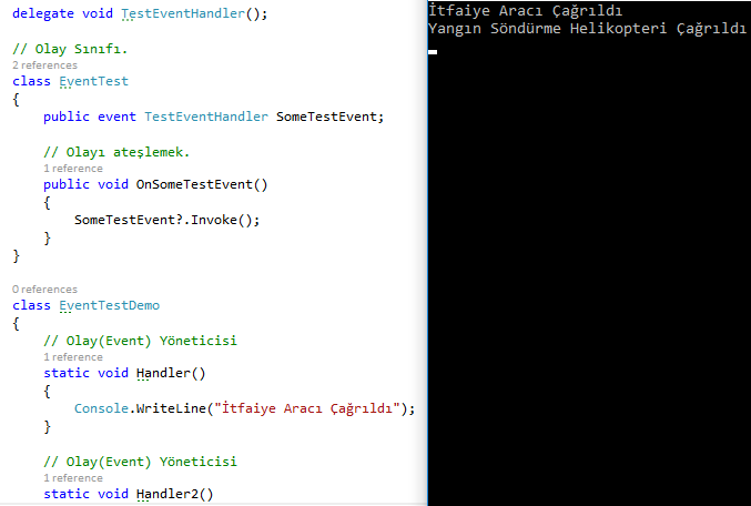

Delegelerin bir başka kullanımı durumu ise , delege üzerine kurulan ve C sharp ın bir başka güzel özelliği olan olaylardır(events). Kabaca olay(event) , bir etkinliğim, bir faaliyetin oluştuğunu / meydana geldiğini bildiren otomatik bildirge mekanizmasıdır.
Bu mekanizma şöyle çalışır. Olayla ilgilenen event nesnesi , olayla ilgili olay yöneticilerini kayıt altına alır. Bir nevi bir olay olma durumuna karşı önceden yapılacak adımları belirler. Olay meydana geldiğin de ise , kayıt altında tuttuğu ne kadar olay yöneticisi(event handler) varsa hepsini çağırır.
Hemen bir örnek yapalım daha iyi anlaşılması için , bir event nesnemiz üzerinden , bir olay meydana geldiği anda iki tane event handler çağıralım. Genelde Türkçe kaynaklarda olay yöneticileri çağrılırken , olayı ateşle tabiri kullanıldığından , benim de aklıma yangın olayı geldi gerçek hayattan , bu yüzden iki handlerımıda yangın söndürme araçları olarak seçtim
C#:
delegate void TestEventHandler();
// Olay Sınıfı.
class EventTest
    public event TestEventHandler SomeTestEvent;
    // Olayı ateşlemek.
    public void OnSomeTestEvent()
        SomeTestEvent?.Invoke();
class EventTestDemo
    // Olay(Event) Yöneticisi
    static void Handler()
        Console.WriteLine("İtfaiye Aracı Çağrıldı");
    static void Handler2()
        Console.WriteLine("Yangın Söndürme Helikopteri Çağrıldı");
    public static void Main()
        EventTest evt = new EventTest();
        // Handler() ı Olaylara (olay listesine/zincirine) ekle.
        evt.SomeTestEvent += new TestEventHandler(Handler);
        // Handler2() yi Olaylara (olay listesine/zincirine) ekle.
        evt.SomeTestEvent += new TestEventHandler(Handler2);
        // Olayı(Eventi) Ateşle.
        //!!!Acil durum :)
        //Tüm olay yöneticilerini çağır
        evt.OnSomeTestEvent();
        Console.ReadLine();
